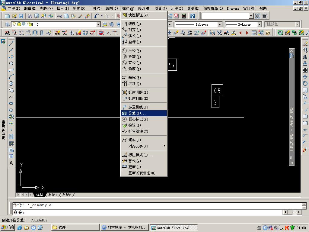

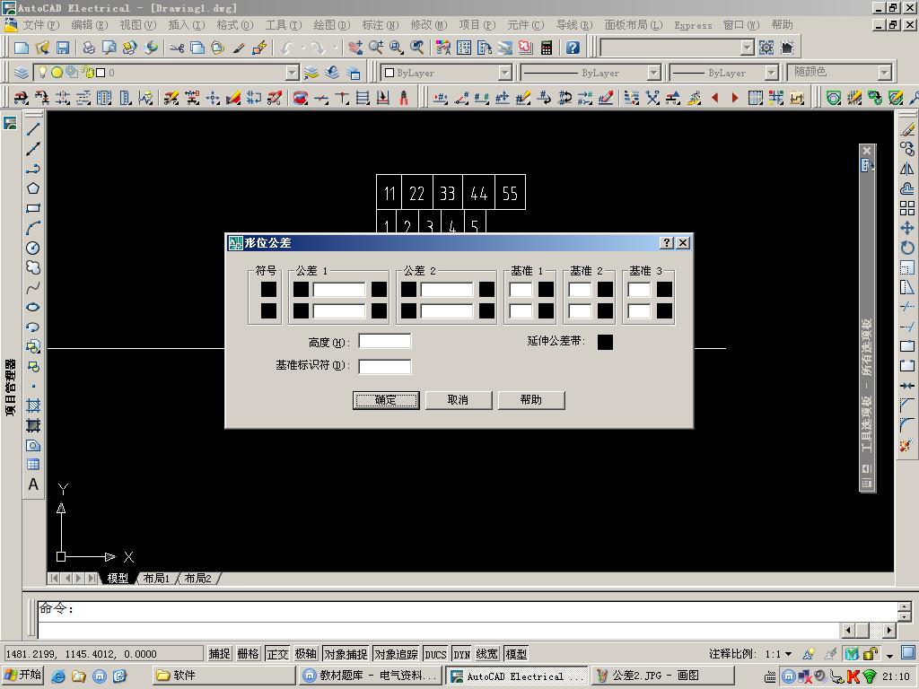

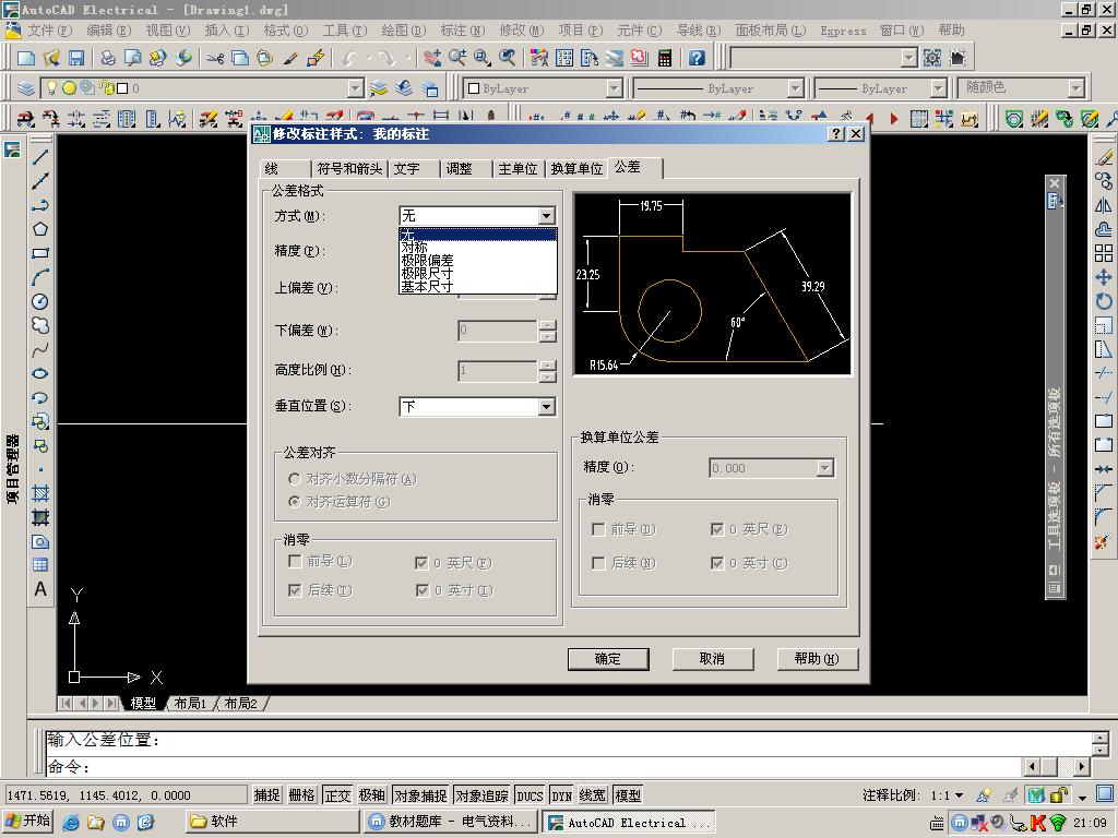

发表于 2008-1-11 21:10:27 | 显示全部楼层 来自: 中国江苏常州
不知道楼上的几位兄弟有没有试过AutoCAD2008呢?其实ACAD2008在公差标注方面已经做得很好了,不需要什么插件8 R2 h0 W6 p5 Y% e8 x
公差1.JPG 7 B; z& ^7 \6 z
公差2.JPG ! b( r0 W0 r+ J! Q2 ^1 R' m) W
) l+ ^, z4 r: t( ?$ N  v  C2 w) J% M关键在于自己要设置好标注样式
