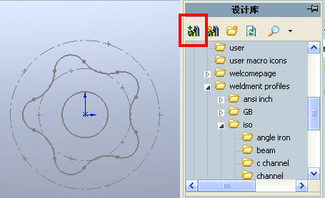

在工具---选项---模板位置里可以看到SW结构件模板存放位置为:D:\Program Files\SolidWorks\data\weldment profiles
; `+ _3 G9 y; D我们在SW里做好型材截面草图,在设计库里选“添加设计库”
$ ~. n0 d- S0 v/ v. g' M. b) } 1.jpg

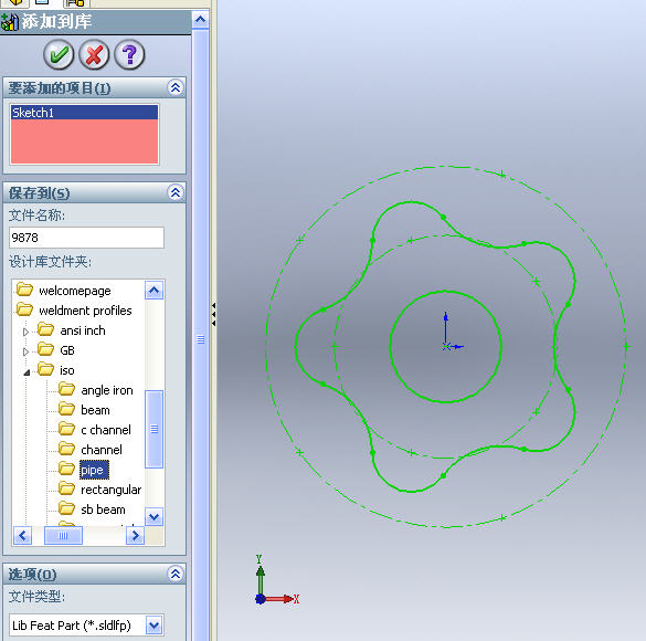

. I4 ^/ r  n: R3 k& F6 D2 f) ^, N8 ^) {* t% Z4 _+ A/ `
定义文件名以.SLDLFP(模板格式)保存到模板位置文件夹中(自己记住位置),可以新建文件夹保存。) Q. }/ s3 T% ]5 y- J; O6 j
2.jpg & R$ {6 g; ]6 }& k( Y

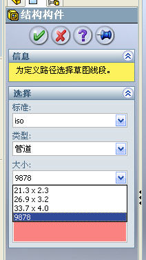

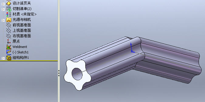

  o0 N; P, `2 y使用时可以选用自己定义好的:
7 j' f# x& T0 N, { 3.jpg 5 h+ N) y+ W& @0 m
" t, T1 K7 V* w+ Z7 v$ Z* x: o
