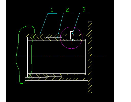

如下图,圆圈处(粉红色)的密封问题该如何解决?-----件1,2,3整体为水密要求,件2可在件1内通过螺纹连接转动,前面绿色处不考虑(采用其他密封方法).或是整体还有甚么更好的密封方法?请高人赐教. xxt.JPG

说的不大明白,是不是件1与件3之间动密封,若是,在件3上加个O形圈不就行了。

楼主的问题不是说的很明白,如果是动密封,运动方式是什么?根据图纸楼主可以考虑安装密封圈就可以达到密封的目的。

件2在件1中可以通过螺纹转动,件3是个什么样的零件呢,件1和件3连接处是否有螺纹?
0 F, ?6 \8 r; W. h' {2 A, ]只可能是件2与件1件形成动密封,螺纹连接转动是低于运动,一般的密封就可以。
 楼主| 发表于 2008-1-12 23:37:18 | 显示全部楼层 来自: 中国福建福州
希望件2在件1内运动,件3是个拨杆,驱动件2运动,整个机构希望是能水密的结构.

是否可以在件1的底部加一矩形密封圈用件2拧紧后起到密封作用呢?
发表于 2008-1-13 14:04:25 | 显示全部楼层 来自: 中国江苏徐州
件3这个结构有待改进,如果它的摆角较大的话,这个密封确实有难度
  m: p) [( W% [; z4 P8 O) H' e要想实现件2的运动,可在件1右端面开个洞,将跟件2有联系的杆伸出洞来操作,这样密封也好选
发表于 2008-1-13 14:11:13 | 显示全部楼层 来自: 中国福建泉州
可以在件3的内孔加装一"O"型圈。
发表于 2008-1-13 14:46:05 | 显示全部楼层 来自: 中国广东韶关
就O型圈就行啦,是圆运动的吧

你去看看油缸和汽缸( K* k/ y: o! r. t, d4 T8 y/ [
全部是运动密封,里面还带压力2 q6 G, t# ]. @5 W
参照你的因该可行。
