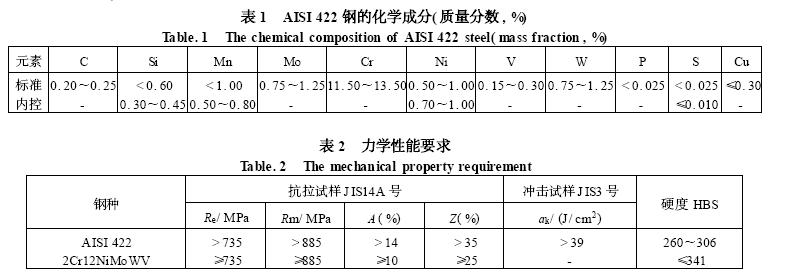

求AISI 422的化学成分和力学性能,谢谢。2 c- g& ^2 n3 }7 T" H8 a$ F7 s, H, l; u

AISI422钢扇形板的制造工艺
AISI422钢扇形板的制造工艺.pdf
225.95 KB, 下载次数: 10
tdragonfu + 3 应助
发表于 2008-1-11 08:10:37 | 显示全部楼层 来自: 中国四川德阳
相当于国内2Cr12Ni2Mo1W1V,
