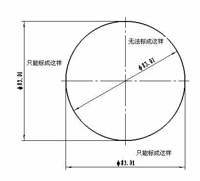

发表于 2008-1-10 21:38:32 | 显示全部楼层 |阅读模式 来自: 中国江苏南京
请教高手:CAXA在标注圆的直径时如何使标注尺寸线和数字倾斜标注啊?它只能默认水平或垂直标么?% x1 p, J1 Y2 Y# Z. C  a
谢谢!

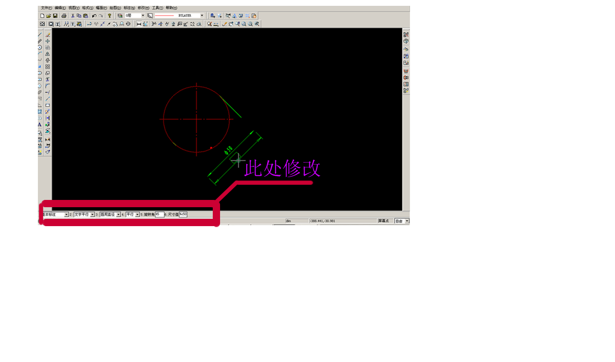

发表于 2008-1-11 07:34:18 | 显示全部楼层 来自: 中国河南郑州
看看立即菜单的第三项是不是选成“圆周直径”了,若是,改成“直径”即可。

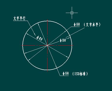

发表于 2008-1-11 09:17:48 | 显示全部楼层 来自: 中国浙江宁波
楼主是不是想要这种效果?
发表于 2008-1-11 15:14:43 | 显示全部楼层 来自: 中国山西太原
在“基本标注”标注圆直径时有三种方法:1 文字平行,标出的尺寸就是倾斜的。2  文字水平,在尺寸线中间字是水平的,或拉出圆外横线上是水平字。
2 ?5 l6 N9 @1 |9 T* L# R7 W7 u3 ISO标准,与文字水平拉出圆外一样。

发表于 2008-1-12 14:29:10 | 显示全部楼层 来自: 中国河南郑州
Snap1.jpg 我对楼主问题的理解是这样的。如果我的理解是对的,就可在标注时直接修改立即菜单第三项,达到要求。7 F: G: ]( E7 r  \" U; p8 N! s

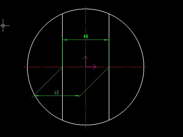

发表于 2008-1-12 15:56:31 | 显示全部楼层 来自: 中国天津
我做了一个示意图,希望能对你有帮助0 `& l) i; O- n1 S- P5 ]/ I' v
