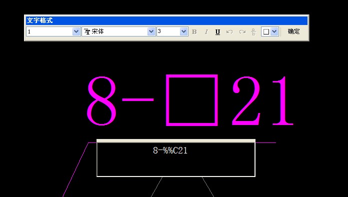

一样的软件,一样的人
2 T. N# v0 `( U) x0 T装的CAD,竟然φ显示是一个正方形框的??, B) O) h9 b1 K9 B0 G$ C8 P' _! T
就是显示不出φ来,有人知道原因吗?

 楼主| 发表于 2008-1-11 12:17:30 | 显示全部楼层 来自: 中国广东梅州
就是别的企业传给我的图,
8 ]( J5 K0 k2 J其他电脑都可以显示出来7 M- P4 b8 r) x3 R3 n: y" m
但是我这台电脑只是显示正方形的
 楼主| 发表于 2008-1-11 12:19:35 | 显示全部楼层 来自: 中国广东梅州
就是这样
% S2 D; T) H7 K( N/ o- g. v) y看图片如何,
发表于 2008-1-11 12:58:42 | 显示全部楼层 来自: 中国辽宁沈阳
字体问题,找到标注时用的字体样式,改了

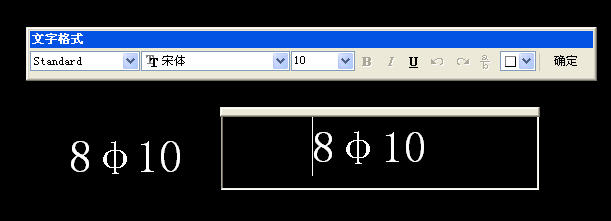

发表于 2008-1-14 22:44:06 | 显示全部楼层 来自: 中国北京
你要非使用宋体的话,直接插入希腊字母就行了
