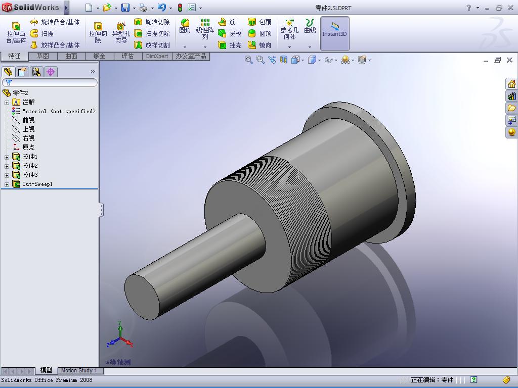

我在SW08中画螺纹扫描切除后为什么只显示螺纹,其余的没有了呀1

改了一下草图就可以了,你自己看看吧

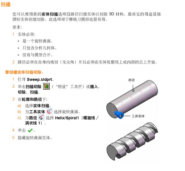

试试sw08 的新功能实体扫描
试试sw08 的新功能实体扫描
