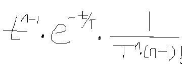

- N  ?3 j) {1 N0 u5 W; N' Q% Y其中t是变量。答案是t=(n-1)T时,取最大值。请问如何证啊。很着急,希望指点下子。

 楼主| 发表于 2008-1-11 17:02:03 | 显示全部楼层 来自: 芬兰
我翻了翻高数的书,刚才已经证出来了。就是首先让它导数等于零,得到驻点。驻点就是(n-1)T。然后驻点左边导数小于零,右边大于零。所以有极大值。:-)

: a) J  |( t; O, c+ F$ k证明如下:
$ }2 R, \3 P" q* C5 q
  ~6 q' A* V3 a+ w! _' ]8 ?设f(t)=[t^(n-1)×e^(-t/T)]/[(T^n)×(n-1)!]   后面的除数都为常量,设为A=T^n×(n-1)!% Q/ G( A+ z4 H4 r
0 g$ ~5 s* t2 D: K1 w+ y7 ?8 U
此为幂函数和指数函数的乘积,各自连续相乘之后曲线也必然连续,所以导数为零。, [1 F( Y6 f, n& z( h+ ~
  l6 h, |3 |% A/ Xf(t)的导数为:f'(t)=A×〔(n-1)×t^(n-2)×e^(-t/T)+t^(n-1)×(-1/T)×e^(-t/T)〕导数也为幂函数连续& ]& N3 P- m& v2 R+ M4 [4 k4 q% e
. B8 @, y* v1 Y/ Q: {
令f'(t)=0 消去e^(-t/T)以及t^(n-1),即得t=T×(n-1),函数在t=T×(n-1)时都极值。以下分析证明该点处函数的极值为最大值。+ ]! N/ {$ J' x$ \" b$ l
7 u4 L+ V! f4 o- V这里楼主似乎缺少了一个条件,就是t恒大于0,即t>0,否则还要取决于n的大小判别导数的正负。
7 |$ K1 {+ E' o4 P+ J4 a
) U) w& e7 U/ }- h) t6 I由上述条件,得知f'(t)={〔T×(n-1)-t〕×t^(n-2)×e^(-t/T)}/T
' v# x# j' J/ Z. k, A0 z: H) j' A+ o' P: h0 y3 D
由于t^(n-2)>0,e^(-t/T)>0 所以f'(t)的正负即f(t)的变化方向取决于〔T×(n-1)-t〕的正负
6 c4 D! K) q' F0 }8 f4 h+ T4 ~/ z7 {  V0 `
当t<T×(n-1)时,T×(n-1)-t > 0,则f'(t)>0,函数值一直增加- ~: v+ q& ^% a. S3 q! x7 i* w" S0 E
当t>T×(n-1)时,T×(n-1)-t < 0,则f'(t)<0,函数值一直减少
3 L- _6 }1 X/ v, M  O9 t) W  }8 K5 H$ r7 }1 r% `9 n! G' n
所以在t=T*(n-1)时,函数拥有最大极值。
