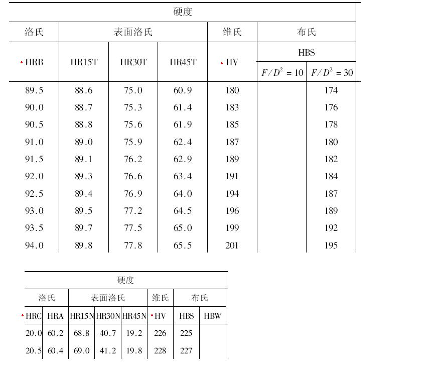

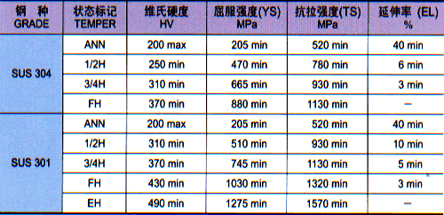

300系列不锈钢的硬度HRC在多少?
发表于 2008-1-11 10:53:22 | 显示全部楼层 来自: 中国浙江宁波
3系列不锈钢为奥氏体不锈钢
3系列不锈钢出厂硬度一般不超过HB280,具体看双方的协议了,如我司使用的303原材料硬度都小于HB260。
发表于 2008-1-11 13:14:06 | 显示全部楼层 来自: 中国安徽芜湖
材料牌号:304
标准:CNS
国家与地区:China
钢组:耐热不锈钢
次级类别:G3067 Stainless steel bars
# b4 i6 i) K1 }  o( ^: e
http://www.key-to-steel.com/cn/img/nav/content-bgf.gif
http://www.key-to-steel.com/cn/img/nav/spacer.gif
# T4 ^3 z" I# V# J) A7 P: G
材料属性
& }# ^# }. G+ m) y: b
http://www.key-to-steel.com/cn/img/nav/spacer.gif# p7 o9 i* Q( }4 {% _' y% F
最小最大近似的
棒材; 固溶; <= 180 mm
屈服强度 Rp0,2 (MPa)205--
抗拉强度 Rm (MPa)520--
伸长率 A5 (%)40.0--
硬度< 187 HB; < 90 HRB; < 200 HV

7 Y" ^/ Y2 m, D# u' p3 r其硬度还达不到用HRC来表示。

发表于 2008-1-12 09:59:21 | 显示全部楼层 来自: 中国湖南衡阳
300系列中每种钢质硬度不一定一样的
