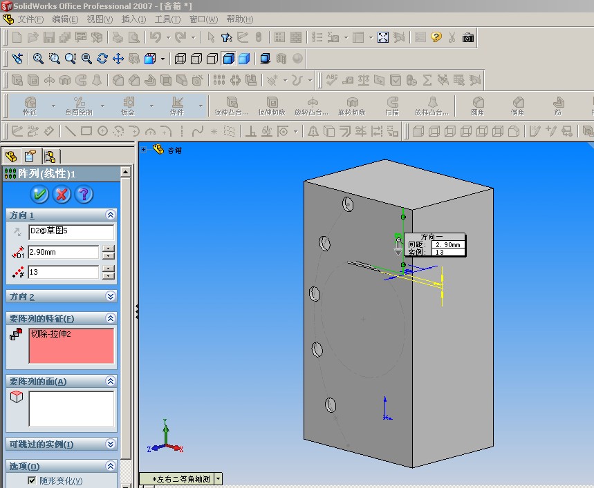

我想将拉伸切除的部分围绕圆阵列,请问怎么陈列呀,

回复 1# 的帖子
在圆心建个基准轴就可以了应该
发表于 2008-1-11 11:37:39 | 显示全部楼层 来自: 中国北京
用随型阵列,
9 E& Q3 E0 _- K5 X! r切除的草图绘制时关联圆外形。( n7 E- J3 V3 w6 `
搜帖吧,挺多介绍的。

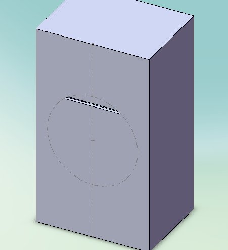

发表于 2008-1-11 16:49:18 | 显示全部楼层 来自: 中国广东深圳
画了一个!楼主是要这个吗?
mr.lee + 3 应助
发表于 2008-1-11 19:14:09 | 显示全部楼层 来自: 中国浙江温州
同意2楼的说法.这条基准轴必须穿投圆心.
发表于 2008-1-12 09:06:30 | 显示全部楼层 来自: 中国浙江台州
论坛随形阵列的实例很多,你可以搜索一下。对你有很大的帮助。
. u4 |# x* b, g下面是SW2007文件,可以参考,4楼也已经把方法贴出来了。
随形阵列.rar

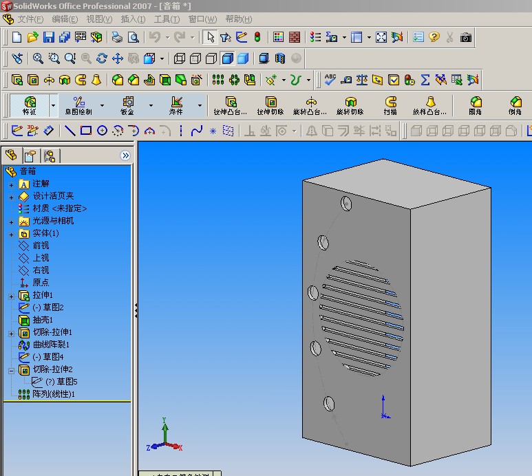

发表于 2008-1-12 15:30:17 | 显示全部楼层 来自: 中国上海
好资料,相当有用,谢谢诶
发表于 2008-1-12 16:29:55 | 显示全部楼层 来自: 中国上海
很好的资料,我以前也是用的建基准轴的方法,看了这个随形阵列后,感觉这个更好
 楼主| 发表于 2008-1-12 19:29:50 | 显示全部楼层 来自: 中国广东广州
谢谢楼主分享支持下,收下了,已经学会了
