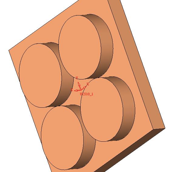

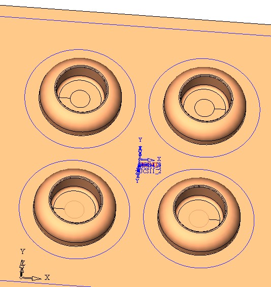

Cimatron E 6.0 或7.0  8.0 有没有导入毛坯的功能啊. 8 Y6 h# H4 u, ]$ r
毛坯大概是图2的形状.  图1是加工件

发表于 2008-1-11 19:40:59 | 显示全部楼层 来自: 中国福建厦门
当然有了,你在输入到NC前将此文件输入,保存(可设为SET)

发表于 2008-1-26 01:39:44 | 显示全部楼层 来自: 中国浙江杭州
最简单的就是把图2调入文件1放入不同的层.建毛坯的时候就选图2的面就可以了

发表于 2008-2-12 19:51:40 | 显示全部楼层 来自: 中国江苏南京
楼主的这个问题解决起来很简单,不需要在NC下导入毛坯。解决方法如下:
4 z8 t4 P# o  s# F* P1、在NC环境下切换到CAD模式,创建一个新的集合并命名为“毛坯”。# h9 D& w- Y! |# q5 X5 x0 s: h
2、现在“毛坯”集合是空的,鼠标左键双击该集合,激活“毛坯”集合。这样你新建的毛坯造型就自动放在“毛坯”集合里面了。
2 k4 t5 g' E; N5 C2 k9 c0 }3、利用实体造型功能创建一个新的毛坯造型,注意一开始的实体要用实体新建里面的功能,不要用实体添加。9 g9 W, ]$ ]; ]( x4 P
4、关闭“毛坯”集合的显示,切换回NC环境。( ]1 n) c2 a1 v$ [( b2 b' z
5、创建毛坯,选择“曲面”选项,取消系统自动选取的曲面,改用“按规则选取”,规则中选择“集合”中的“毛坯”就可以了。& ?" j7 ]" Q. c# }
这样cimatron就自动选中你创建的毛坯造型了。) D. D4 y7 O5 m& b/ y" r, M" m
