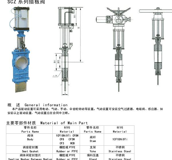

想弄点插板阀门结构、密封形式的资料,不知道到哪去弄??

未命名.JPG ' q& y# w" L* Q" y! }! G
. }9 B5 K* ^3 T5 p
SCZ插板阀.pdf (306.58 KB, 下载次数: 15)
插板阀用O形密封圈密封压紧力的量化分析.pdf
424.25 KB, 下载次数: 20
