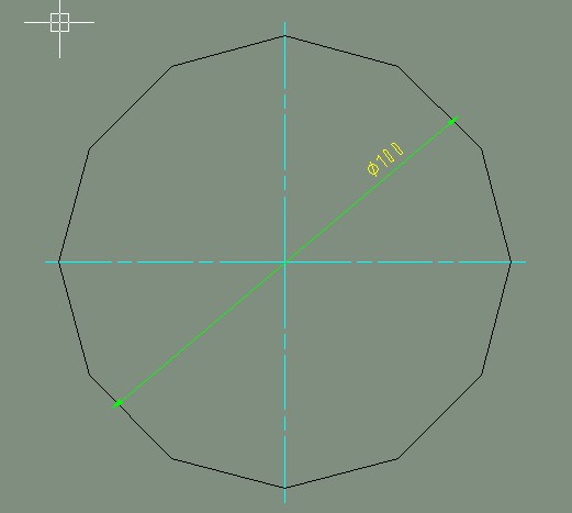

发表于 2008-1-11 22:17:30 | 显示全部楼层 来自: 中国山东威海
MDT 里能直接标注直径,方法:1 点击标注命令,2点鼠标右键3 点需要标注的圆,4确定,完毕

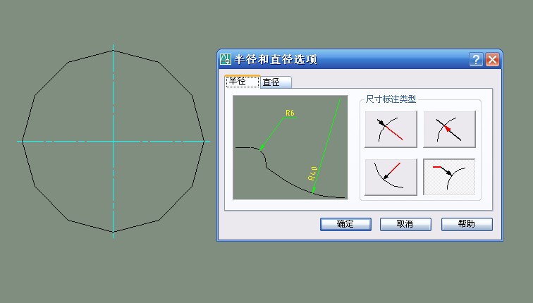

发表于 2008-1-11 22:24:03 | 显示全部楼层 来自: 中国山东威海
至于在MDT里标注半径,也完全可以实现,步骤如下,1选择标注命令2点击鼠标右键3点击所需要标注的圆4在命令行里输字母“o“,弹出对话框,选择半径5选择半径的样式6确定即可

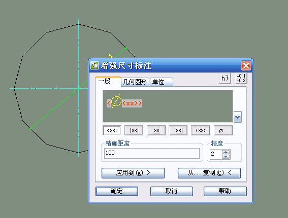

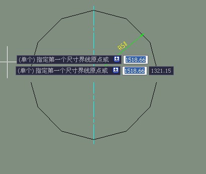

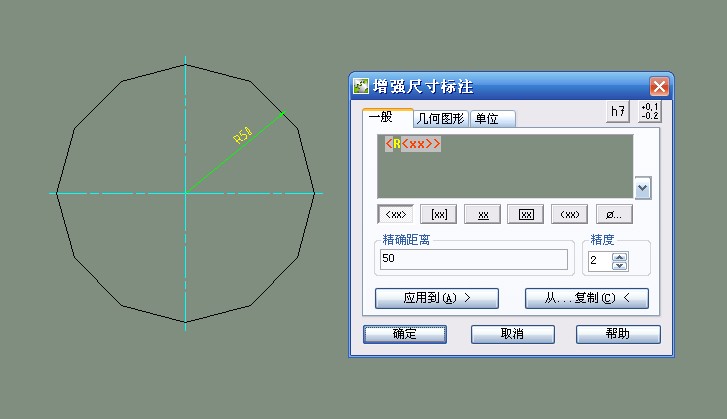

发表于 2008-1-12 09:41:16 | 显示全部楼层 来自: 中国上海
哪有这么复杂?8 p# c8 X( x9 \; ^* {
点击“增强标注”注意看它的选项
+ M' Q4 I7 J0 ?& }9 O  `" \回车一下 就是标注对象 可以标注圆 直线或者其他的
; o7 j3 K% A& G# E0 J1 G( q9 i跟UG   INventor里边的那标注一样 ( _1 O# u- e2 K
: T5 F- t; Q% }# W3 T( C8 e你们不经常看选项会失去很多东西的 呵呵
