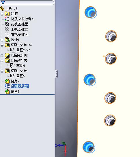

线性阵列了三个孔,出来之后三个的样子各不一样,大家遇到过吗,这是什么原因???

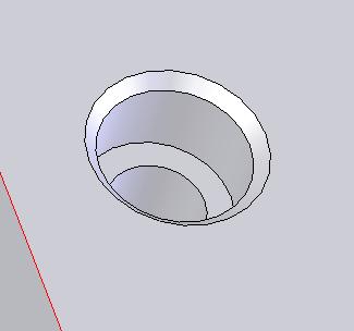

 楼主| 发表于 2008-1-11 13:28:08 | 显示全部楼层 来自: 中国河南许昌
第二张图片是阵列源
发表于 2008-1-11 23:26:14 | 显示全部楼层 来自: 中国北京
看得不是很明白,阵列的时候没有选全阵列元,应该阵列所有特征。

发表于 2008-1-12 14:31:36 | 显示全部楼层 来自: 中国河南信阳
看楼主的PART中,线性阵列好像没什么问题如下图所示0 [4 G( w2 x" r. A6 N: n+ t4 a- M
要有问题只可能是楼主的拉伸切除1有问题,楼主的拉伸切除1是不是在装配体中编辑的还有其它参考?
