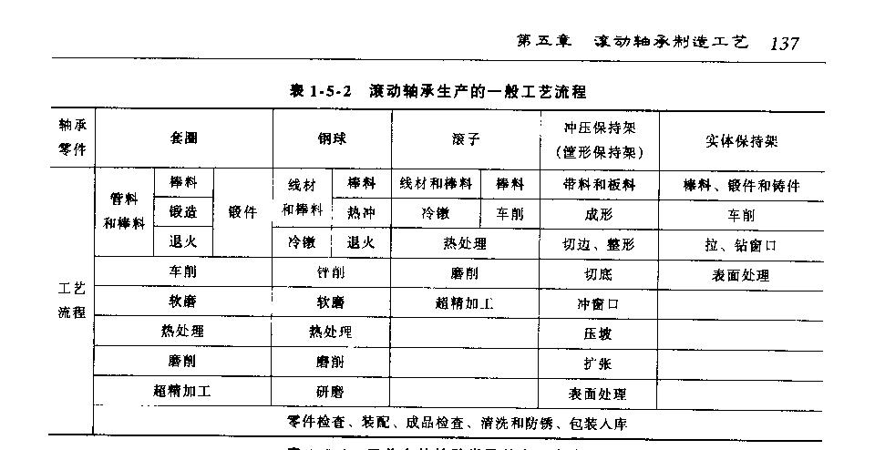

请教各位  轴承套圈加工工艺一般是怎么样的
发表于 2008-1-11 14:45:47 | 显示全部楼层 来自: 中国上海
滚动轴承制造的一般工艺过程
hero2006 + 3 应助
发表于 2008-1-11 16:16:51 | 显示全部楼层 来自: 中国广东深圳
下料,粗加工,退火,锻,粗加工,淬火,精磨
发表于 2008-1-11 16:34:59 | 显示全部楼层 来自: 中国安徽合肥
筒料下料、粗加工、锻、退火、粗加工、淬火、精磨、精研。

看来我们做的太简单了,我们是做球轴承的: 下料,车,热处理,压列成两半.

这个问题问的好,应该是这样的6 t1 N9 R9 r' B4 J" ^- Y: u, T: B6 P5 L
首先钢材下料,然后运到锻压车间里根据产品型号锻压成相应大小尺寸的毛坯,然后到车削车间车削成型,然后进行热处理加强硬度,在后来就到磨削车间按成品尺寸高精度磨削,至此套圈加工完毕!!

那么到车削沟道这步工件的硬度一般多少啊
发表于 2009-2-25 18:54:51 | 显示全部楼层 来自: 中国河南平顶山
车削加工前,工件都经过退火,硬度应该在180~230HBS,车削之后进行热处理.3 I  q' Q( Q8 Q: ^- M: Z
小型轴承通常用钢管直接下料后,用仿形车车削,再进行热处理及后续平面,外圆,沟道的磨削及沟道超精.
8 q/ N5 r/ {+ d大型轴承毛坯需要热扎成型,特大型的轴承沟道磨削之后不用超精,甚至直接用立式车床车沟道即为沟道的终加工.
