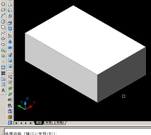

一、选倒角工具
( P. ~! q  l5 N& q  Q. J 1.JPG $ @# |; ^  g- @
" ?( s0 Q) q6 c

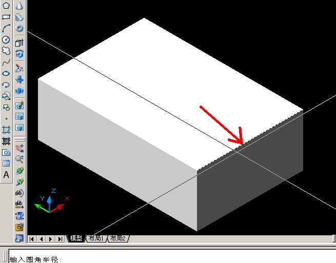

二、选边% {+ \6 V/ `8 }3 H
9 q6 B* @* D5 m9 q: {1 w6 B

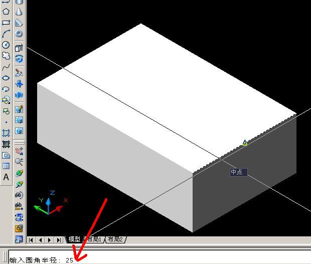

6 V1 S, g3 c: I( G& U三、输入想要的半径& [( u% p# k- }
3.JPG ( M7 D" N, Z$ q* h9 c9 l1 T
% z7 [- r$ O, f( ^% a) ]* Y

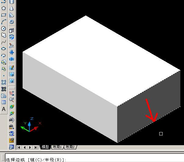

四、回车后继续选想倒角的边
: ]% h) Q1 b& w# \. t- V; \( ]1 K- q  Q2 Y1 u3 N

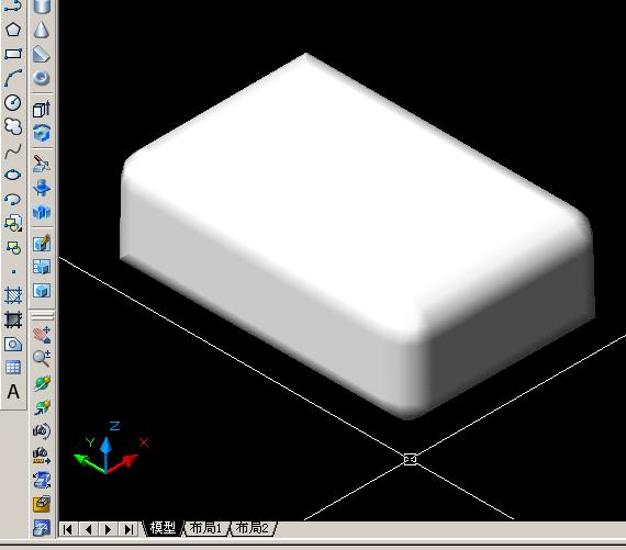

五、选上余下的边
: H& w# E' x! ^ 5.JPG 4 |" ]& ?/ t4 \, n- j: u
3 r) r* p$ N6 o6 [六、回车确认2 R8 g& h- u9 l$ g' ?) \# q

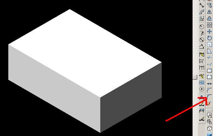

发表于 2008-1-12 09:38:38 | 显示全部楼层 来自: 中国上海
用快捷命令Fillet 或者F就是实体倒角命令
, `# q. U$ S3 ^3 e) M比上面介绍的那个二维倒角好用!
