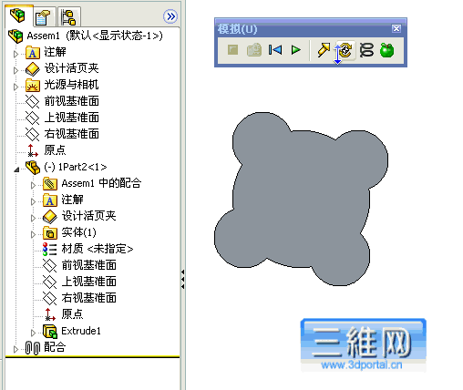

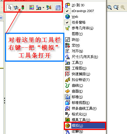

发表于 2008-1-14 11:21:41 | 显示全部楼层 来自: 中国浙江杭州
原帖由 use430 于 2008-1-14 08:18 发表 http://www.3dportal.cn/discuz/images/common/back.gif0 [8 q5 ~" A6 j- c" Z+ {4 d  `
还是不行,请问播放在哪里呢?
. p0 i( R( G& r6 K  ^: Y' o
" k8 E' [  {3 J" C$ A: I这样总可以把,将“模拟”工具条打开来,什么都有了。

 楼主| 发表于 2008-1-14 15:57:52 | 显示全部楼层 来自: 中国上海
这个模拟是插入了,但是还是不转
这个模拟是插入了,但是还是不转,是不是还有别的设置?
