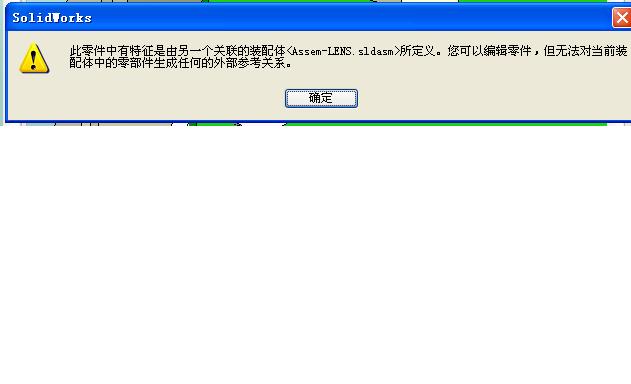

本人刚学SW后画了第一个MODEL,发现有一个问题比较麻烦:
6 i4 U* a6 E* W1 P9 T$ F8 }+ l1.因为在总装配图中无法对子装配图中的零件进行设计(如加减胶),所以我是把零件都在总装配图中进行设计后,再把其中几个零件合成一个子装配件;9 \! W5 j2 q1 _5 P3 s0 ]6 N
2.问题就来了,其一,合成的子装配件后,整个总装配图的装配关系均发生变化了,没有办法只能重新进行装配关系的改变,这一部就是一个很麻烦的工作了;其二,更麻烦的是,子装配图中的零件在设计时是参考总装配图的参考面的,所以变成子装配体后,其步骤全打乱了,在步骤名名后出现一个"?",我试了一下,要一个个的变,有时是参考面不见了,有时是绘图内的参考要重新定义.工程太大了." V8 y! O5 c7 F' C$ p3 n2 g
3.故想请教高手,你们是如何设计的?以上问题如何解决?

1.是的,我在自己的电脑里面试了一下,是可以的,可能是我办公室的电脑调制有问题;
8 N1 C. t! R; [& h2 _6 w& v; E* T2.其中几个零件合成一个子装配件,参考面的改变你们是如何处理的?
发表于 2008-1-15 20:29:03 | 显示全部楼层 来自: 中国浙江宁波
可能是你的零件某些特征是在装配图中产生的,有了相关关系,你改了零件的特征后引起了相关零部件的约束混乱。
