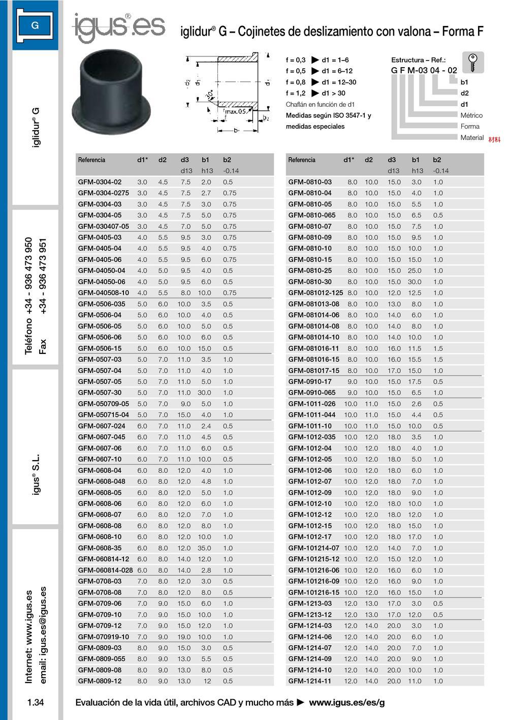

各位大俠,我們現在圖紙要讓國外的加工,所以圖紙必須按國外的標准,偶拿了一張國外的圖紙,不清楚這些是什么材料,所以來請教一下大俠
3 b5 @& \- y& p7 H5 Q7 ^/ u) i" s* C0 V9 uGFM-0304-05,
% l& L7 e, j. ]( rFe 33(這個應該是某種鐵吧)

这是个轴承类零件规格. L% N1 V2 I# B/ G# y
材料为塑料。( ~; r5 ]' L. X% I3 P

 楼主| 发表于 2008-1-12 12:08:25 | 显示全部楼层 来自: LAN
謝謝樓上的兄弟,
5 f7 N" ~, d6 r; S/ r8 _/ Y我也從網上查到了相同的網頁,) M# Z7 q9 ]7 N2 ]
想知道的是,在國內對應的是哪種塑膠型號,全英文的網頁看不懂,我開始還以為是做軸承的某種鋼了。

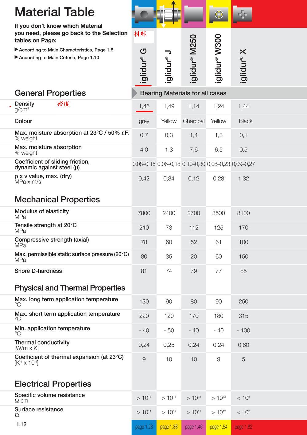

发表于 2008-1-12 13:03:48 | 显示全部楼层 来自: 中国安徽芜湖
新材料、新技术——塑料轴承在啤酒饮料设备中的运用+ h* I: S4 H- T/ E3 ?! N% F5 k
/ N5 B% I1 X1 h5 z5 b8 ?2 y& q
2 F5 F2 ^1 X4 C' X9 v' f
2 I9 w  [/ H" ]% _8 W+ u          随着材料工业的发展,在许多领域,塑料逐步取代了金属的传统领导地位,为各行各业所接受。塑料轴承以其特有的优势,发挥越来越大的作用,尤其在啤酒饮料设备中,塑料的自润滑性、耐腐蚀性显得更为突出。作为一家专业从事塑料轴承研究的公司,igus在此领域内作出了巨大贡献。( x; ?3 R8 E2 g: }9 d

6 U  c: J' C& K: y% [% K; Z         如何解决塑料的耐磨性、耐温性、承载力、吸水率及热膨胀系数等问题,一直是困扰许多设计师选择塑料滑动轴承的障碍。德国igus公司经过30年的研究开发,通过成千上万次的实验,逐步形成并完善了以iglidur®为代表的材料体系,受到众多设计师的欢迎,并且在各行各业得到广泛应用。

;      以下对此材料作简单介绍:3 p& j3 W2 s1 p, U& s
1 }: x7 R! p' [% a  G: ^5 {5 g2 v
         1.iglidur®材料组成成份' U( x) D, n1 n; L7 }0 m1 h
/ U3 t7 o+ J7 K+ T3 I6 x1 `+ ~  H
         iglidur®是工程塑料化合物igus轴承材料的通用名称。每一种iglidur®材料都是为特定的应用而设计的,所有的iglidur®轴承材料成份建立的基本原理都相同:
4 L# ^* c, `7 r* D0 P

, T4 b- K! A7 |( o         2.iglidur®的自润滑作用
; t& {$ _! `: V: Q
: \# O/ s9 k+ t7 K& x1 O         igulidur®材料最重要的优点是所有的组成成份都具有优异的滑动和耐磨性能,这三种成份都支持自润滑作用,无需外加润滑剂。而对于涂层和浸渍式的金属轴承,一旦润滑脂用完,其使用寿命就结束。
6 h6 ?% e; O0 u: e
- Z# Y: g( p: c  g5 t: R         任何轴承最关键的时刻是起动阶段,此时,润滑膜还未形成而轴承开始干运行,这是最常见的情况。而iglidur®轴承从一开始就润滑,从而解决润滑膜滞后的问题。
4 f; w- ^8 q: y" y与传统带薄膜塑料涂层的金属轴承不同,iglidur®轴承中润滑脂充当支持性角色。在干运行中,热塑材料和复合纤维本身就显示很好的滑动和耐磨性。润滑脂减少摩擦,进一步提高滑动和耐磨性。
3 h  s6 A" ~0 f) {* P  U: a
7 z/ o$ f: c9 }7 y         3.轴承的尺寸稳定性3 W4 ?4 E5 f! Y; g0 r, c/ v
$ w' T4 y( L" t7 F         塑料材料的尺寸稳定性是阻碍许多工程师选用塑料轴承重要原因。热膨胀与吸水膨胀是塑料轴承尺寸不稳定的主要因素。在这方面,igus很好的解决了此问题。igus开发的iglidur® X耐温范围在-100℃~+250℃之间,且尺寸变化仅在0.02~0.06mm之间。同时开发的iglidur® H吸水率仅在0.1%以内(其它通用塑料为4~ 7%)。基于此,igus工程塑料轴承可以以最小的间隙运行,保证运动的平稳。
