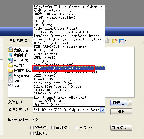

急救   各位大虾   在SW2006里怎样打开PRO E     的  PART阿

在SW打开时选PROE格式的。PRT格式文件,SW07可以直接打开PROE3。0格式的文件。

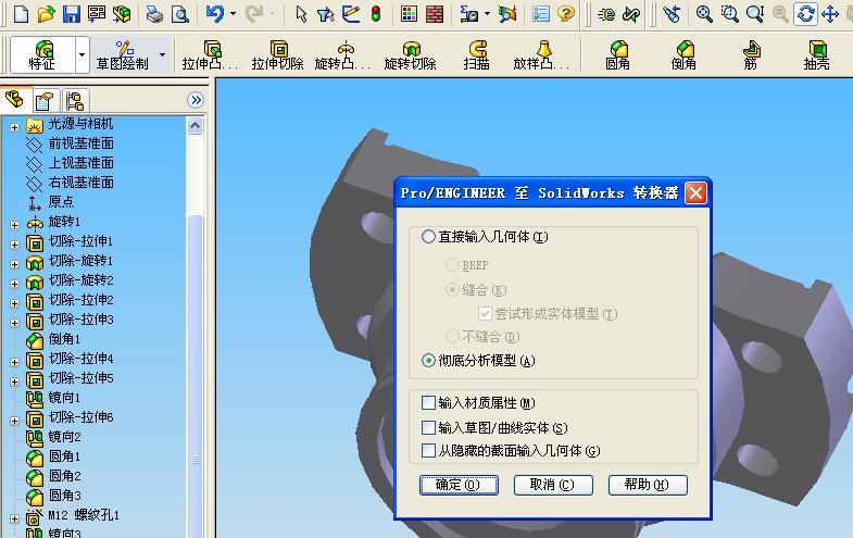

到这个地方怎么设置,我就是在这里所有的选择都选了一遍,就是打不开8 j5 R) P5 \) H! r, T  r# C% O
$ r# ?) i( Z1 P  I. X  ~
. j  Q& s& M8 ^1 L% |6 i6 L, W
我用的SW是SW2006   PRO E是3.0 M010的* {5 R$ h; g9 {2 p) ]* S
  N. A) Z4 c4 E/ n- h
, D, a, L. x: t; R2 d6 F0 _$ w; ~我传一个PART 上来,我是想把PRO E的零件用SW2006打开进行受力分析用

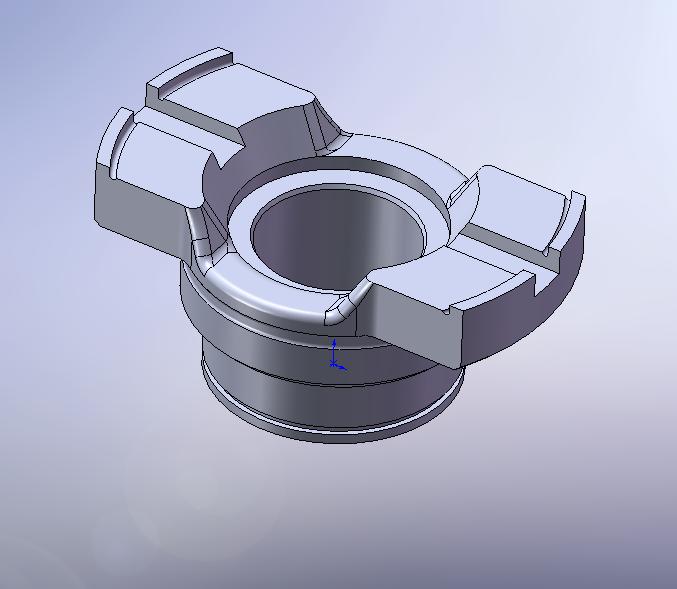

由于我的是2008版本 帮你另存为IGS格式了+ D& {% {" h) y! s- x$ C6 n

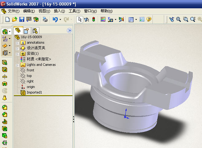

你用SW2006打开应该是版本问题,好像是SW2007对应PROE3.0,而SW2006对应PROE2.0
1 i. I% @- X" g* T我用SW07打开你的文件,就是在选择打开PROE的PRT文件后一路都是用默认的设置可以正常打开。]
