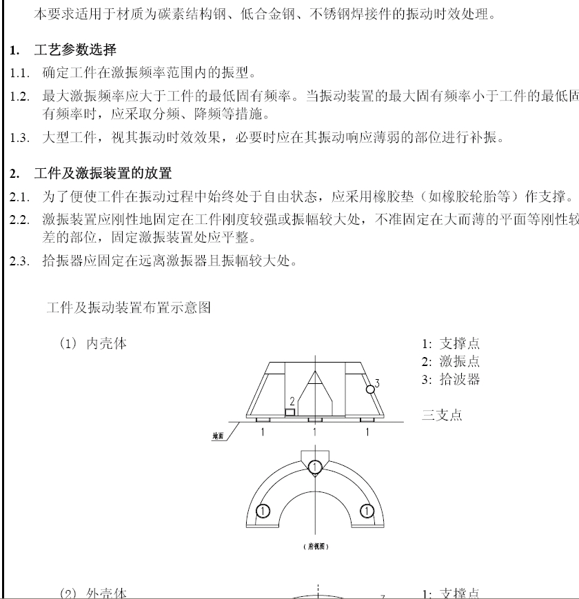

[分享] 振动时效技术要求
发表于 2008-1-11 17:23:55 | 显示全部楼层 |阅读模式 来自: 中国江苏常州
振动时效技术要求
* W+ j. [, }4 T; b+ B$ l9 N+ s! f

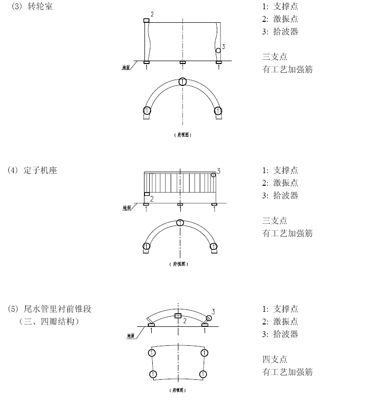

3 \# t* C# M5 I6 ? 12.JPG 5 W: g) p3 x/ }- h  l# n7 D
* c$ C; o2 Q9 h8 Q2 W9 U2 [) q3 p 振动时效技术要求.pdf (163.31 KB, 下载次数: 50)
