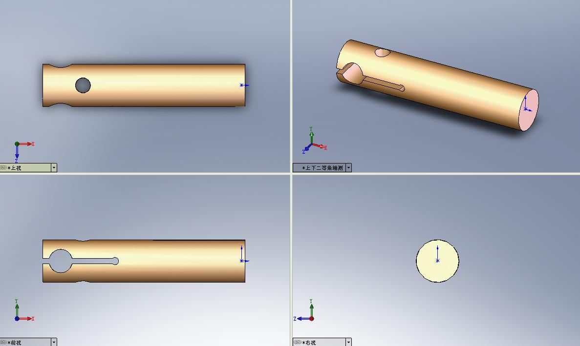

本人刚学solidworks,求助:我在正视图上画一圆柱,然后在圆柱上切出一个圆孔。找了一些做好的图看不明白,请各老师指教,深感谢意!

你画好圆柱后.再选择另一视图画一圆切除(终止条件选择两侧对称)就行了.

两个圆的轴线是垂直的吗?
" ~; x6 |5 i' D% B! Y* v6 ]作个基准面。

谢谢!应经画出来了,不知道步骤是否正确,贴个图看看。
夹头
夹头
