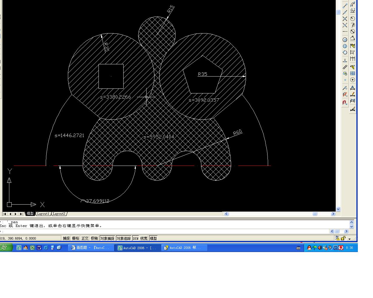

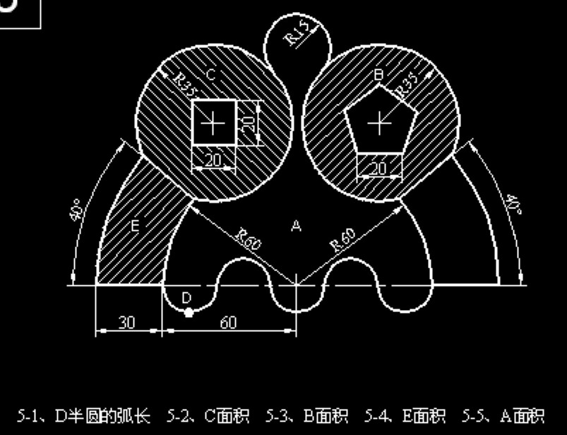

这个题怎么解?! S! `9 f1 r! \$ ^  `% y
有哪位高手知道吗?
' A9 H8 m6 c$ O/ H6 Q, w) G( ~+ H( v
% n3 `/ N1 {  w' c) U& N[ 本帖最后由 ★新手★ 于 2008-1-11 19:20 编辑 ]
发表于 2008-1-11 21:59:32 | 显示全部楼层 来自: 中国江苏常州
半圆弧长度:37.7, p+ @9 ], n- B# U
C面积' L4 V, {6 H- x- t
4 g  ?8 y' a4 d# o0 p$ O. ]! [8 U
B面积
7 X6 n& ~7 j( f& O 2.JPG 7 D8 N5 y! o0 x2 J. S" ^! _
$ e% L) A$ u& |& T
E面积
# I* {) a: O6 _' D, t/ J 4.JPG ; S  r: ?4 {7 Z, O
# F# u% I5 L* A& WA面结7 l7 P# s* D0 J$ v
发表于 2008-1-12 08:36:19 | 显示全部楼层 来自: 中国江苏镇江
练习下
答案在标注上
发表于 2008-1-12 08:40:42 | 显示全部楼层 来自: 中国江苏镇江
重发下 ,刚才不清楚
5-1 D的弧长37.699112, q0 W. G7 v, Q1 H; j# k
5-2 C的面积3380.2266
0 J' O9 h/ J  F2 F9 n1 V5-3 B的面积3092.0357: X: z7 [" `* ]
5-4 E的面积1446.2721
' K- L) t3 B# Z5 u- T' C6 ]8 H5-5 A的面积5952.0404

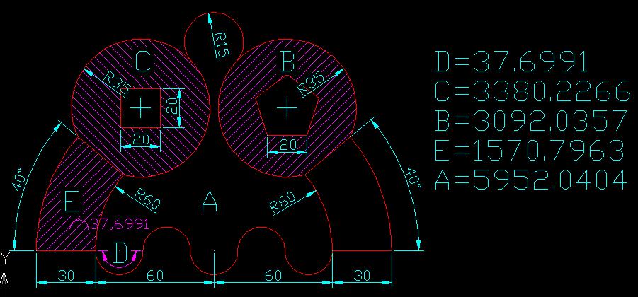

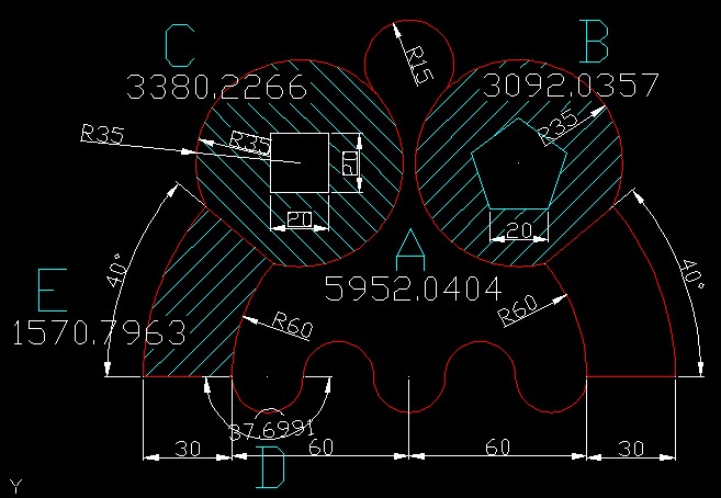

发表于 2008-1-12 23:39:57 | 显示全部楼层 来自: 中国台湾
和楼上的答案都有不同处 。請请高手指点对不对。谢谢。9 \! }" ?3 `3 q" }3 G
8 k5 P" u0 a0 Y  G1 L5 z- Z  J
[ 本帖最后由 frontosa 于 2008-1-13 00:12 编辑 ]
发表于 2008-1-13 11:28:43 | 显示全部楼层 来自: 中国广西梧州
我作出的图与frontosa在7楼的结果完全相同。
