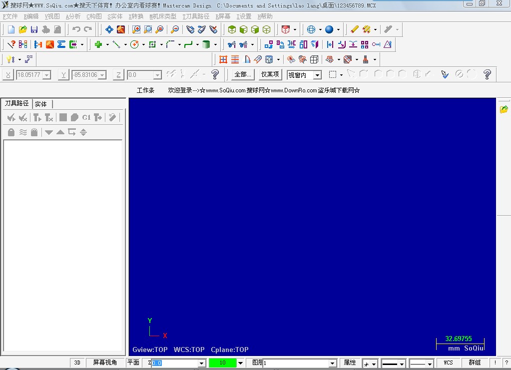

Mastercam X打开CAD图怎么什么都没有?. f9 J9 ?) P5 J2 H0 o
本人比较笨,什么都不会.

 楼主| 发表于 2008-1-11 20:39:55 | 显示全部楼层 来自: 中国江苏苏州
我要用Mastercam X打开CAD文件弄程序。
发表于 2008-1-20 01:18:24 | 显示全部楼层 来自: 中国浙江温州
点下屏幕适度,把CAD文件格式改为2000
发表于 2008-1-20 16:10:55 | 显示全部楼层 来自: 中国四川眉山
我好像听老师说过是把dwg改成mc后缀,然后直接点开就是了
发表于 2008-1-20 17:26:54 | 显示全部楼层 来自: 中国广西柳州
先用AUTOCAD把文件改为较老一点的版本,因为MASTERCAM对AUTOCAD较新版本的格式支持的不太好
发表于 2008-1-20 19:18:26 | 显示全部楼层 来自: 中国浙江台州
改为2000版本就可以了
发表于 2008-2-13 22:34:46 | 显示全部楼层 来自: 中国内蒙古呼和浩特
x版的没问题,X2版的必须是在英文目录下,文件名也必须是英文的才行,你可以自己试试
发表于 2008-2-14 10:04:06 | 显示全部楼层 来自: 中国安徽蚌埠
你可以试一下将CAD文件的格式改为DXF
发表于 2008-2-14 10:19:29 | 显示全部楼层 来自: 中国广东中山
"你可以试一下将CAD文件的格式改为DXF"最好不要把版本弄得太高,2000就可以了,打开后注意按下“适度化”按钮,这样可以把所有的图形都显示出来。
