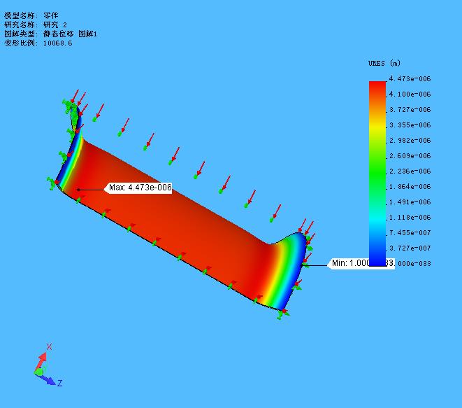

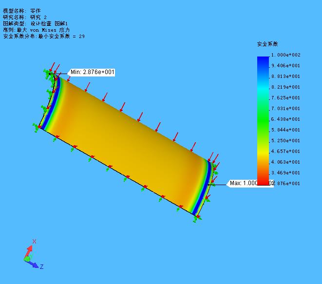

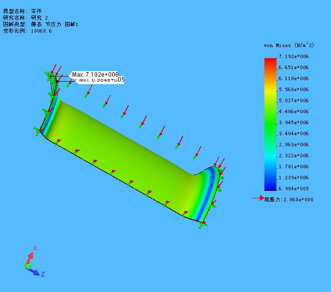

单元尺寸4mm。在两端施加固定约束的地方,应力值不可靠,想得到精确些的解应该把法兰一起做出来,在法兰上施加约束。
5 S2 S! ~3 i# k5 L& G" u5 K附件里第一个研究是壳单元,第二个是体单元。下面图片是体单元的% f' H, T: T1 Q; X! r. ~) D
' M4 w; R( n% B. ?/ [; j7 D: N1 \ 零件-研究 2-应力-图解1.jpg
& l6 a+ r: p+ q0 Y4 S% b8 Q0 N/ {, g; K8 X( R7 [) {
零件-研究 2-位移-图解1.jpg ' a6 C3 w- K; Z
0 m8 U- t! }- N6 ^$ X4 J2 Y( e  k  O

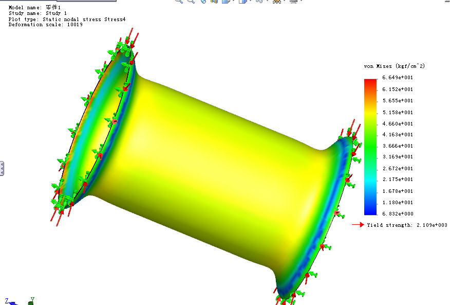

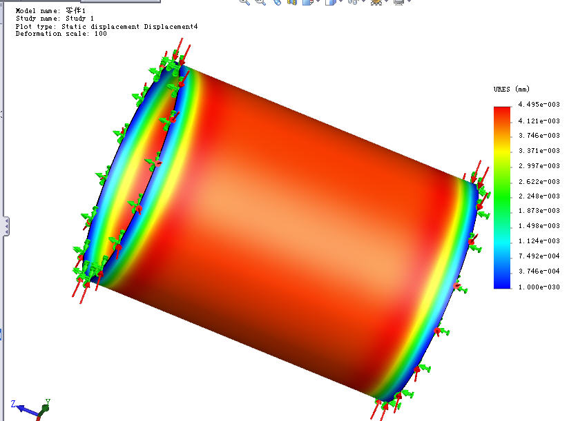

非常小的变形量.
' c( G6 y6 h/ I& `# C1 }6 S 2.jpg
艾飞 + 3 应助
