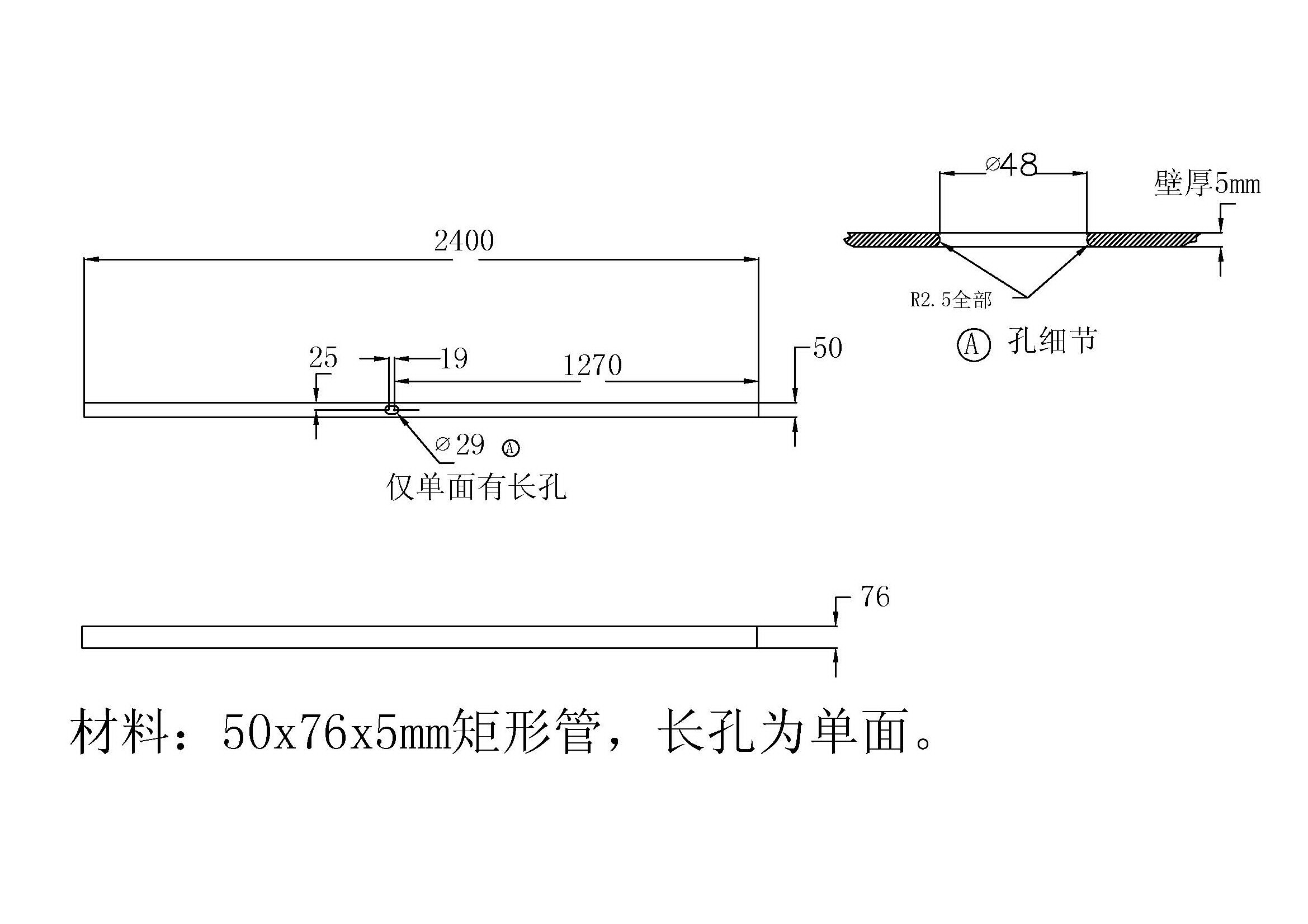

机械加工求助---长圆弧孔加工,数量大,急!拜托了!; B# V0 i9 N; \0 a$ ?4 m

冲孔不可以吗?如果位置精度不高的话

孔壁是圆弧R2.5,只是冲孔解决不了

我的建议:冲孔(留余量)-仿形铣圆弧R2.5(或数控铣R2.5)

孔壁还要是圆弧R2.5
+ ~/ R# `# b6 s; j那只能铣床加工

方管上加工单面长孔,尺寸公差要求不会很严,批量大可以采用激光切割,至于R2.5的要求估计是怕组装时伤到别的零件,精度要求不高手工修磨一下就行了.

如果长圆弧孔加工,数量大,急!而长孔与R2.5精度要求高的话,我建议用铣床加工长孔,并周边留2.5余量。再用白钢圆刀条,磨去一半,在剩余一半开刀锋槽为R2.5,这样就做出一把内R2.5成型刀。在铣床找好要形孔的两个半圆孔的中心,用镗刀头并装上R2.5成型刀,镗出孔里的两个半圆孔为R2.5。要形孔的直身位,用内R2.5成型刀铣好。最在铣床做定位夹具,有利于批量生产。如精度要求不高的话,用5#,6#楼都可以。

定做把带底齿和R2.5的复合刀具,数控铣直接戳吧两三分钟一个.

铣床铣成本高速度慢。用线切割又快又好!!!

你怎么穿丝啊?

大批量加工,可以做把成型刀来加工.

1  用φ29mm立铣刀从一端铣到另一端,成长圆孔。
5 u5 \3 H9 b. v* D' g( p9 d2 |2  用专用R2.5mm半圆铣刀,外径为φ28mm,靠长圆孔一周,即铣出上下两面R2.5圆弧。
