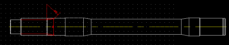

   本人是想设计一个简单的铣床夹具的,现在给老师搞的一头雾水了,老师也不会了,所以请大家帮帮我,越简单越好,谢谢大家,太难我就来不及了........
0 X+ w4 \( k4 }. G& `, [   工件长475MM,我和老师原来想两头都用顶尖,可是在分度的时候说靠两段的磨察力不够,就光靠顶尖没有用,现在老师也不会,希望大家帮帮我,要最简单的,本来我用液压的,老师说要,实在没有办法,真的很急,很急,很急,很急,很急,很急,很急,很急,很急,很急,很急,很急,很急,很急,很急,很急,很急,很急,很急,很急.............谢谢大家帮帮我.....- q4 j3 \& T. U

红线的地方就是铣花键
红线的地方就是铣花键

甭求了。方法1.分度头上三爪卡盘一夹一顶;2.做一个鸡心夹头,弯挡为槽式结构用螺栓止紧固定于卡爪,两头顶加工。

分度头上一个鸡心拨盘就完了,不就是个花键轴吗。

在原夹具上可做如下改动:在简易分度头端打入一颗螺栓作拨杆用(强度要足够),再增加一鸡心夹头作夹具零件。
. P  R9 L& p! K1 i0 w: k$ x加工原理:加工时用两顶尖顶住工件,在分度头端用鸡心夹头夹住工件,分度时靠分度头上的螺栓做拨杆拨动鸡心夹头并带动工件一起转动。

. j+ A' N( p! o+ W0 O    你说的那个螺栓强度要多大才可以啊,在中间要加个辅助支撑吗??# p6 p* g- f, E) n% Z
     可以在说的详细点吗??

一头用分度头上的三爪卡盘夹,另一端用顶尖顶,铣完一头花键再调头铣另一端花键。拨盘用于车削可以,分度用拨盘有反转间隙,可能带来分度误差。

2楼方案可行,如工件较长,可在工件下面离加部位较近处加一个干斤顶,再用压板把工件压紧即可加工。
