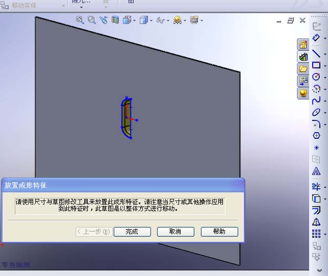

SOLIDWORKS2008钣金成型编辑草图无法旋转  我一个是1.87G和3.8G的SW2008 装在2台电脑上 但在编辑钣金成型草图时无法用草图工具中的旋转(旋转和移动两个工具都是灰色的,不能用)      请高手赐教 怎么回事   急

我也遇到了这个问题,不能旋转,但可以变通的标注尺寸的方式以及约束来旋转方向定位。
发表于 2009-2-5 23:07:09 | 显示全部楼层 来自: 中国湖南湘潭
再次测试了一下,已经解决了上面说的钣金成型草图的旋转问题,不能使用上面所的二个工具,而是使用: o$ j" c  M9 Z% c8 G1 q. r( r
“修改草图”工具即可,有二种方法,一种是图标,可以动态调整角度,第二种输入对话框内角度后按Enter回车键,你想要哪个角度就有是哪个角度。
# U9 q- `; @, S9 p* E关键就是使用这个回车键,对话框中没有确认健的设置。2009.2..5
发表于 2009-2-9 15:48:56 | 显示全部楼层 来自: 中国江苏南京
确实如此要用到草图修改工具。
