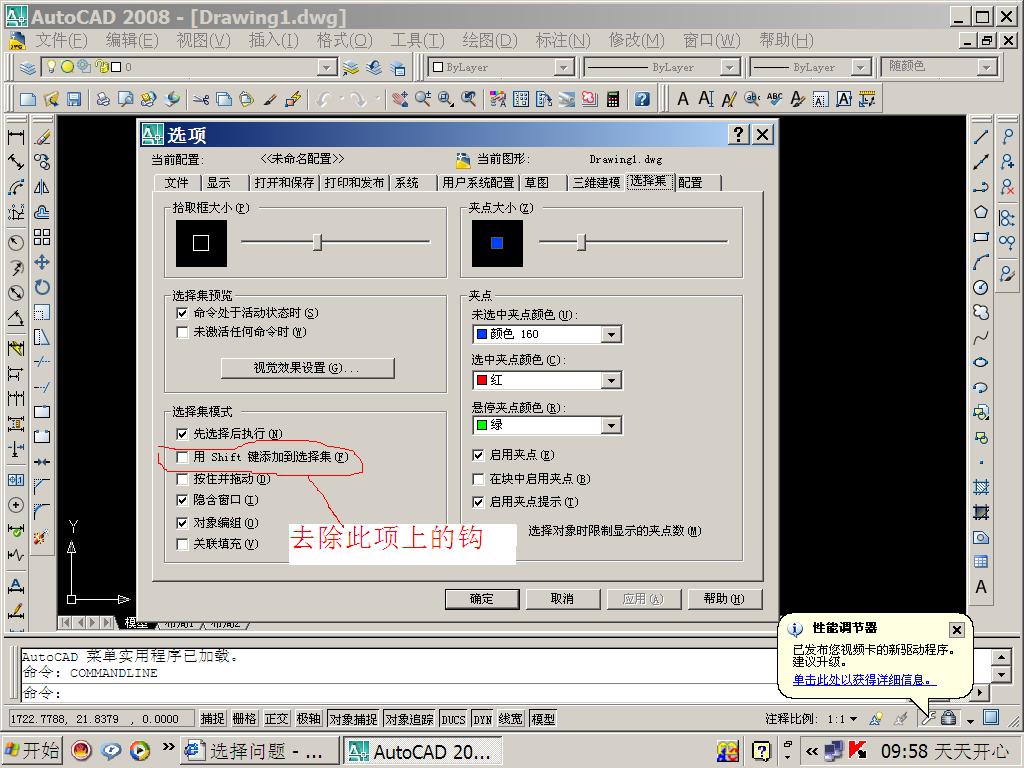

不知道怎么搞的,我现在想另存为dxf格式时,选择对象模式,可是每次只能选择一个对象。以前我可以直接选取多个对象。现在按住shift也可以选,但是这不是解决的办法。结果回到画图形的时候发现也是,每次只能选择一个对象。

说明一下,AutoCAD的版本是2008
发表于 2008-1-12 10:01:08 | 显示全部楼层 来自: 中国安徽合肥
去掉此项上的钩

 楼主| 发表于 2008-1-12 10:07:04 | 显示全部楼层 来自: 中国辽宁沈阳
谢谢
真的感谢! 真的感谢!:)
