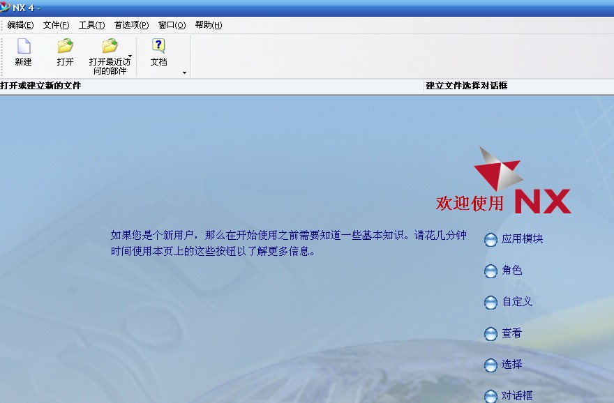

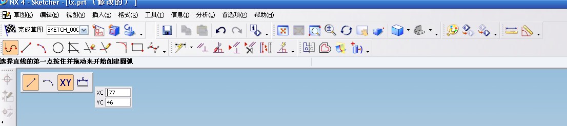

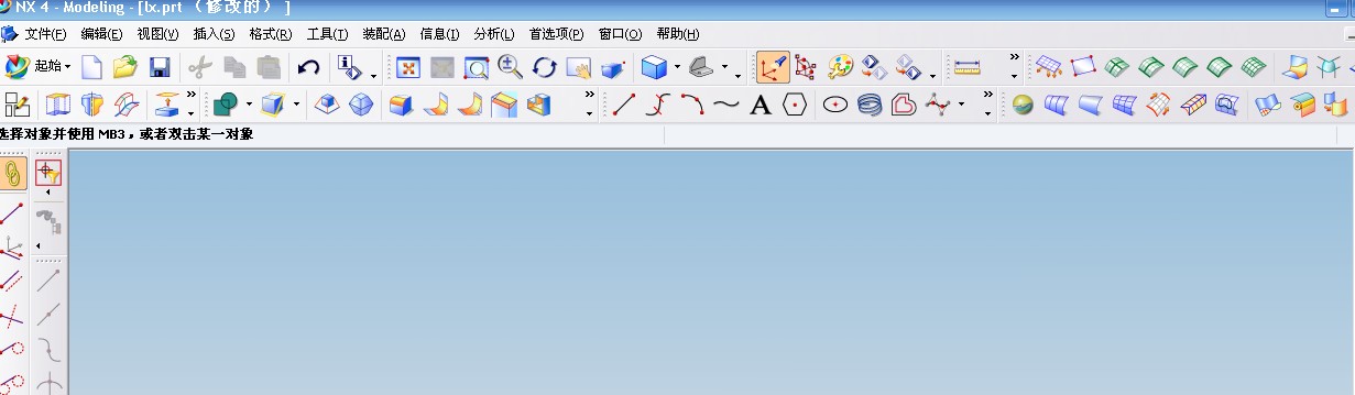

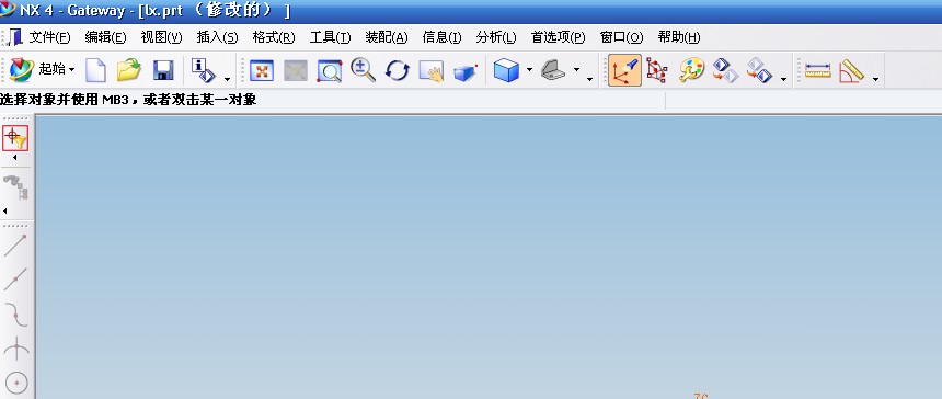

楼主,可能是你没进入建模的界面吧,看看下面的,首先新建文件,点起始 ,在建模
