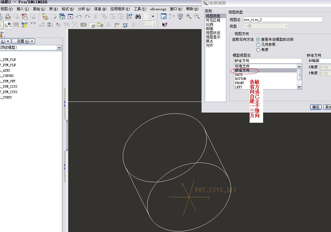

proe在工程图中能显示三维立体剖面图吗,请指教,怎么操作,谢

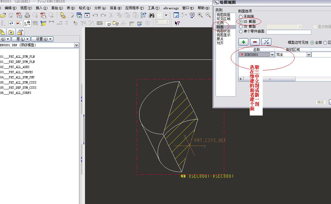

当然可以了,首先在三维中建一个你所要展示的三维方向并保存,再建一个剖面;在工程图中直接插入这个三维方向并显示2D剖面就可以了。具体操作如图片
