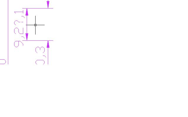

为什么我的CAD2007里面公差号变成乱码,那位高手可以指点一下,很急谢谢

贴图最好。
5 Y2 l2 O! }+ t, H3 H/ r9 p. {3 g% V( N+ d
没有说清楚的问题,第一是否是你在编辑输入的时候显示乱码?这个有可能是你在输入公差的时候多输入了不合理字符,比如空格等,可以检查一下输入项。双击是否显示正常8 }+ z, }6 M4 d- h8 F# o
% K8 {  P5 ?7 W: H0 _9 p' g第二,是否在查看别人的cad文件时公差显示为乱码?如果是看别人的设计时公差乱码,可能是字体的问题,可以尝试将该标注的字体样式更改一下。如果打开文件时有字体加载提示,就到论坛中下载相应字体放到cad 字体目录下,重新打开autocad 文件。

 楼主| 发表于 2008-1-13 12:14:16 | 显示全部楼层 来自: 中国江苏无锡
我在公差标注是就出现这个情况!
发表于 2008-1-13 13:30:38 | 显示全部楼层 来自: 中国山东潍坊
应该是字体的原因,改成system字体试试。
