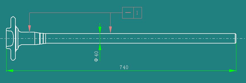

半轴毛坯,没有中心孔,进行校直,要求杆部直线度1,如何检测.大家讨论一下,如何检测最方便.2 y! v  E, |3 |, `/ Q: q
现在我们用直尺和塞尺来检验,但是效率低,而且不准确,怎样能方便的定量测量

能否做个台架,然后将百分表固定在台架导轨上进行检测
发表于 2008-1-13 10:55:53 | 显示全部楼层 来自: 中国安徽滁州
平台,等高铁,高度尺测量.或者头部打中心孔,在车床上旋转测量
发表于 2008-1-13 13:09:47 | 显示全部楼层 来自: 中国江苏常州
在上下两块板之间滚过去,设定板间距为一定值,跳动太大的轴会卡住。
发表于 2008-1-13 21:11:47 | 显示全部楼层 来自: 中国湖北宜昌
40处两头垫v型铁,用液压机压直,边压边检查直线度。

 楼主| 发表于 2008-1-14 07:58:00 | 显示全部楼层 来自: 中国辽宁丹东
回复 5# 的帖子
楼上的说的很对,关键的问题是怎样在校直的同时方便的检测直线度.

先目测,然后打百分表!其实经验很重要

百分表如何打,两端是没有中心孔的.能解释细一点吗
发表于 2008-1-15 19:06:14 | 显示全部楼层 来自: 中国湖北十堰
在Φ40轴的两端支V块,用压床校直,一边拨动法兰目测轴的跳动情况,感觉拿不准的时候打百分表,打跳动的最高点。我们厂就是这么干的,熟练工的效率是30~40件/小时。

发表于 2008-1-16 08:32:12 | 显示全部楼层 来自: 中国福建泉州
同意5#楼,但是V型块应该可以调整高度,以便可以现校直一端后,再检验另一部分杆的同轴度和直线度。

 楼主| 发表于 2008-1-16 10:48:56 | 显示全部楼层 来自: 中国辽宁丹东
回复 9# 的帖子
您所说的效率还是不够,对我厂的产量差的很多了.既然工艺要求了就要能够检测,经验固然重要,但是目测是不能检验直线度的.
 楼主| 发表于 2008-1-16 10:50:30 | 显示全部楼层 来自: 中国辽宁丹东
校直时是用V型铁,但是校直后怎么检验直线度呢???

是个好办法,可以考虑,但是由于较长 ,加工套有一定困难
发表于 2008-1-16 13:15:36 | 显示全部楼层 来自: 中国浙江台州
能不能利用感应器,在检具上做三个测量点,压机校直后直接放在检具上,三点都亮灯就OK,否则就NO!

其实你只要有实力不难啊
4 q7 ~1 E7 b( ]9 i) ?& [做一个基准平面,两个V铁,整个工件放在这个上面,然后做个大型的回转机构将前面的一起转动,就可以测量了。
 楼主| 发表于 2008-1-17 10:18:22 | 显示全部楼层 来自: 中国辽宁丹东
回复 17# 的帖子
回17#,校直不可能一次就合格,我总不能每次校一下,然后再拿到您说的机构上检一下吧,如果这样一天做不了几件.这和实力有什么关系吗?
