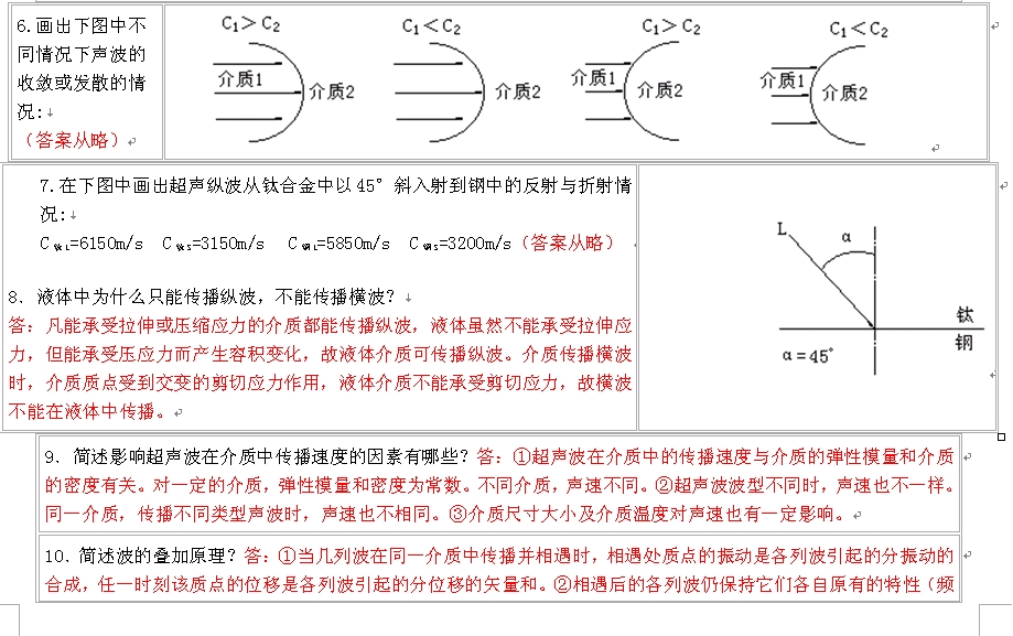

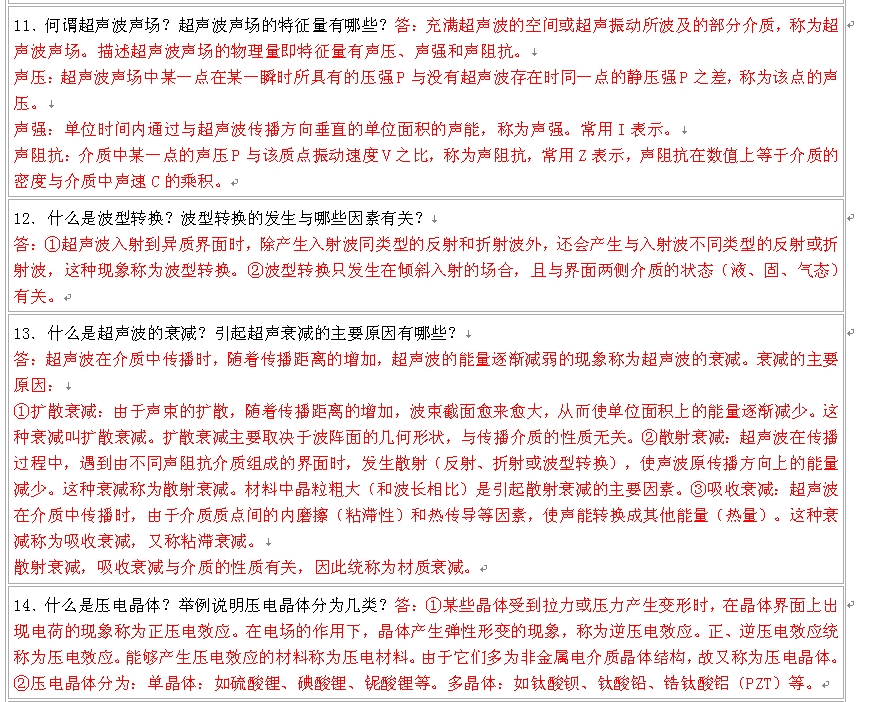

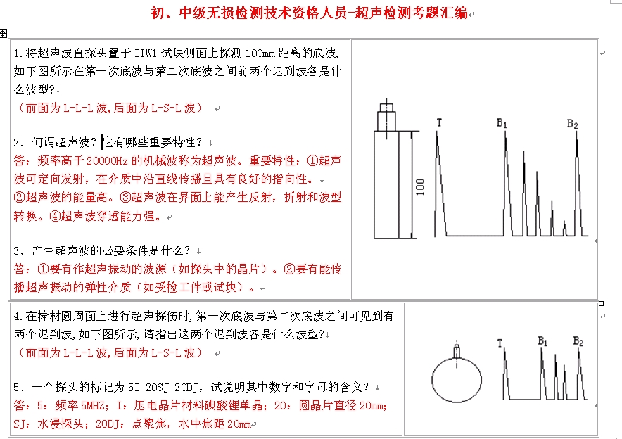

发表于 2008-1-12 20:49:49 | 显示全部楼层 来自: 中国浙江台州
1.何谓超声波?它有哪些重要特性?
% _. c/ U9 E0 e- z答:频率高于20000Hz的机械波称为超声波。重要特性:①超声波可定向发射,在介质中沿直线传播且具有良好的指向性。0 d/ c# m/ G3 y% {' }; U  N. y" L
②超声波的能量高。③超声波在界面上能产生反射,折射和波型转换。④超声波穿透能力强。
* d0 S8 w+ Q- X$ A  ^) E! p. D8 i* ^$ q* Q& y
2.产生超声波的必要条件是什么?. f( z. B( L  ]. K
答:①要有作超声振动的波源(如探头中的晶片)。②要有能传播超声振动的弹性介质(如受检工件或试块
: e* [, ]# S( Z2 w# C3.简述影响超声波在介质中传播速度的因素有哪些?答:①超声波在介质中的传播速度与介质的弹性模量和介质的密度有关。对一定的介质,弹性模量和密度为常数。不同介质,声速不同。②超声波波型不同时,声速也不一样。同一介质,传播不同类型声波时,声速也不相同。③介质尺寸大小及介质温度对声速也有一定影响。

原帖由 wangjh8305 于 2008-1-12 19:35 发表 http://www.3dportal.cn/discuz/images/common/back.gif+ ?: Z1 ^# n8 `9 f7 B" n
719684
! G  G, e( z" l/ G给你份资料看看3 A9 m# Y0 r: k& u; j
6 V5 q4 w5 L6 D+ C2 J( o1 {/ Q) }
720004. k: H' c; J4 Q9 E
" E; |* u: C% p$ i! `* a8 E
720005) b2 _5 n: U  p1 b' ~8 g
& b8 Q# q  Y- w7 X- m, h/ x
720006; o6 W( B9 @' |9 N( V( o4 O
) Z/ _& A  S  y) D& h719684
. O# s, @; {1 l) K$ R
6 q' C5 ^2 b- b% H( c1 k9 T! F写了这么多还是没有回答我的问题. 不过还是要 谢谢你提供的资料.
