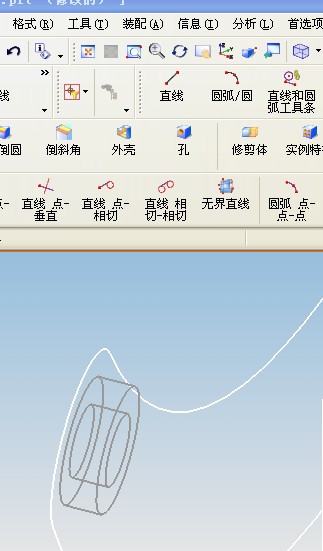

发表于 2008-1-12 14:47:21 | 显示全部楼层 |阅读模式 来自: 中国山东烟台
拉伸之后,由线框显示改为着色,结果拉伸的部件没有了.$ ?4 G- v0 V: M8 E; G) x
再改为线框,却显示.(我没有改变图层,也没设置不可见的图层,也没有抑制)- C4 K$ A. r$ p4 u9 F
希望高手不惜赐教

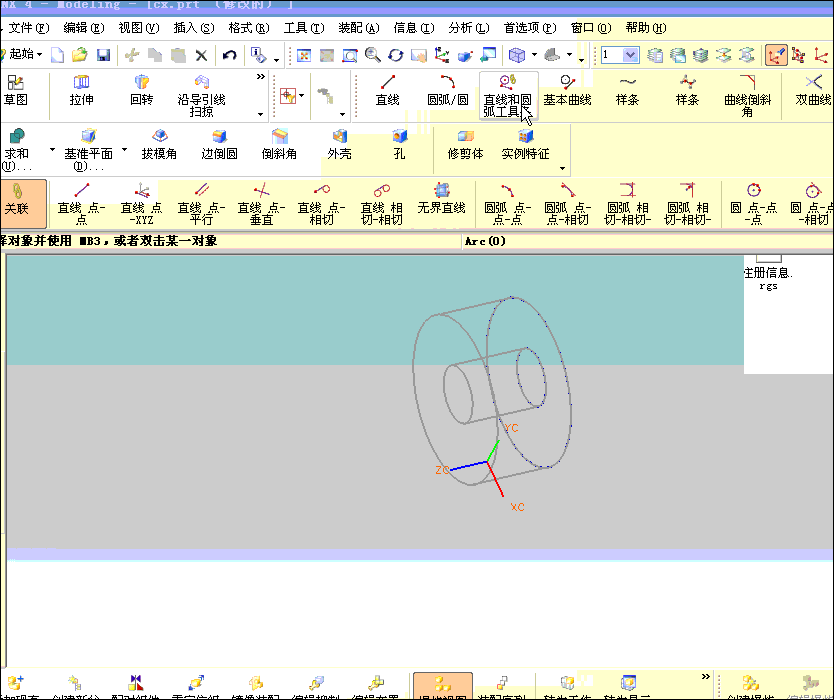

 楼主| 发表于 2008-1-12 14:52:51 | 显示全部楼层 来自: 中国山东烟台
静态线框显示

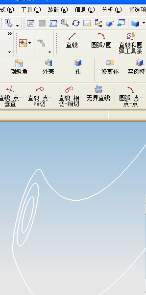

 楼主| 发表于 2008-1-12 14:53:50 | 显示全部楼层 来自: 中国山东烟台
着色显示后,刚才拉伸的实体却不见了

发表于 2008-1-12 15:28:56 | 显示全部楼层 来自: 中国重庆
在你第二种下显示里面的东西是看不见的呀,你的拉伸没有问题!第一种是看得见里面的,第二种是看不见的!是正确的!

 楼主| 发表于 2008-1-13 13:36:32 | 显示全部楼层 来自: 中国山东烟台
怎样才能将拉伸的实体显示出来呢
 楼主| 发表于 2008-1-13 13:56:35 | 显示全部楼层 来自: 中国山东烟台
为什么在别的文件里面,拉伸之后改为"着色",却能显示拉伸的实体  J! J) @" V7 n$ F; r
怎样才能显示拉伸的实体呢,
/ G$ J4 v6 \0 B3 P3 j9 i* J0 \望知情的好心人告诉小弟一下,不胜感激

发表于 2008-1-14 11:09:55 | 显示全部楼层 来自: 中国浙江宁波
在预设置里的视图显示里改下设置应该可以,应该是视图显示设置的问题
