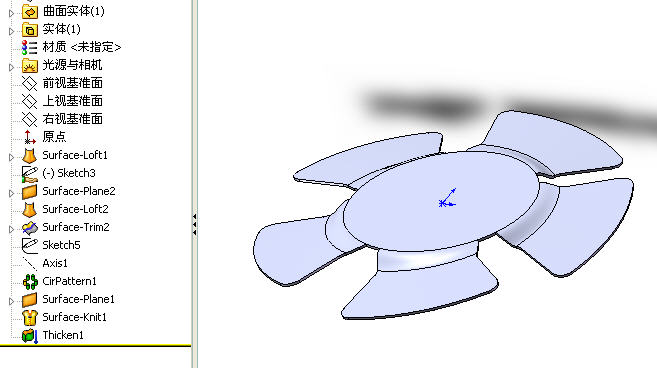

发表于 2008-1-12 18:59:41 | 显示全部楼层 来自: 中国浙江杭州
给个以前做的扇叶,你参考下:0 L5 v9 }% l( T$ Z, S, G% R6 N

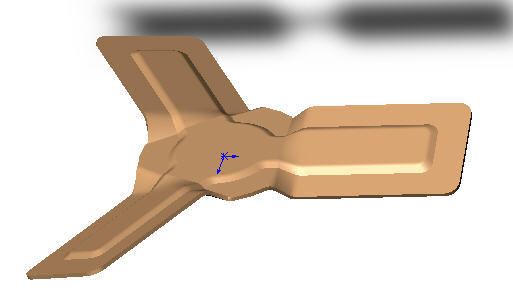

 楼主| 发表于 2008-1-12 19:14:06 | 显示全部楼层 来自: 中国辽宁大连
我说的样子和你的不一样,我要个sw的教程,谁能出一个?
 楼主| 发表于 2008-1-13 17:21:18 | 显示全部楼层 来自: 中国辽宁大连
还是不太一样,缺少一个曲面
发表于 2008-1-14 16:45:01 | 显示全部楼层 来自: 中国浙江金华
试下用曲面的放样功能。我以前做过一个电风扇的风页.用的是曲面放样

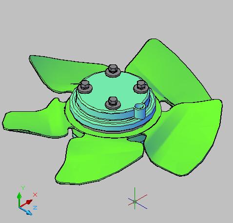

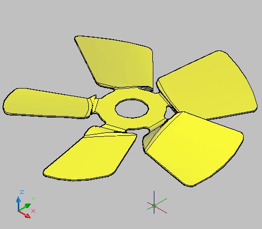

 楼主| 发表于 2008-1-16 12:22:49 | 显示全部楼层 来自: 中国辽宁大连
看来这个弧形扇叶,在sw中还是有难度的?
& q1 }9 ?4 U2 f* h8 v, hdwg原文件http://189178.5d6d.com/viewthread.php?tid=78&extra=page%3D1&frombbs=1
