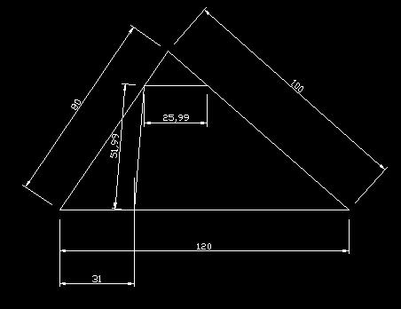

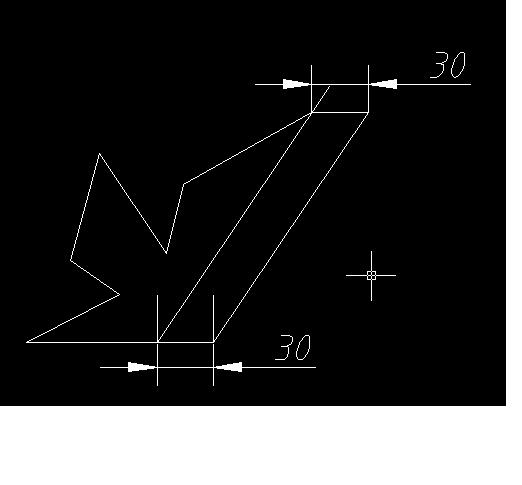

123.JPG 3 F, z2 f" G" ]* ^, }" C7 _
- A! l  D  X6 `6 ~6 \
不知道图1中的L,2L是怎么画出来的 又是怎么放在上面 图2的问题差不多 都画出来了 就是不知道那个画了云线的30长的线怎么放在上面?  L8 |3 ~# v: h2 \' W! {5 Y
6 z6 C( f# X! m5 K
[ 本帖最后由 大桃子 于 2008-1-13 16:27 编辑 ]
发表于 2008-1-13 00:14:53 | 显示全部楼层 来自: 中国辽宁
图看不懂,能不能加些文字说明???

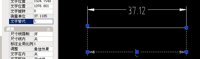

发表于 2008-1-13 09:56:46 | 显示全部楼层 来自: 中国江苏常州
看图中的“文字替代”你就清楚了$ n3 \% j0 ?) g6 R) U3 r
发表于 2008-1-13 10:06:36 | 显示全部楼层 来自: 中国河北沧州
你应该说不会画这两个图吧,我觉得不是划线的问题,! D; Z, M( y$ `/ j  g3 i# _4 Z, X
第一题要是L和L2是直角的话我就回了,不是直角不会了& d& l" N* h6 u
第二个不会,等高手来解决吧

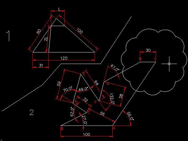

发表于 2008-1-13 10:13:32 | 显示全部楼层 来自: 中国河北沧州
第二个题做出来了; ?( P6 O  n5 x8 x
通过偏移,通过点做的' O; }1 `" s" N, {
图片你看看吧!!4 @& Y* o3 Y- y( F' ~% M6 W
我是这样做的,不知道高手怎么做!!2 z5 E9 i0 M! C$ _5 g% v/ e9 Y
只知道这些了
发表于 2008-1-13 11:08:43 | 显示全部楼层 来自: 中国山东潍坊
两个图画完,通过云线中心移动到I点即可
发表于 2008-1-13 11:47:31 | 显示全部楼层 来自: 中国北京
画第1个图,画相似三角形得到的+ C6 V: |3 \! t# `) o

发表于 2008-1-13 13:00:29 | 显示全部楼层 来自: 中国广东深圳
从2L起点画2L半径的圆,交点再画L半径的圆。
发表于 2008-1-13 13:37:22 | 显示全部楼层 来自: 中国河南安阳
第一个问题在进阶练习中就有,你找找看看,主要是利用比例缩放。
