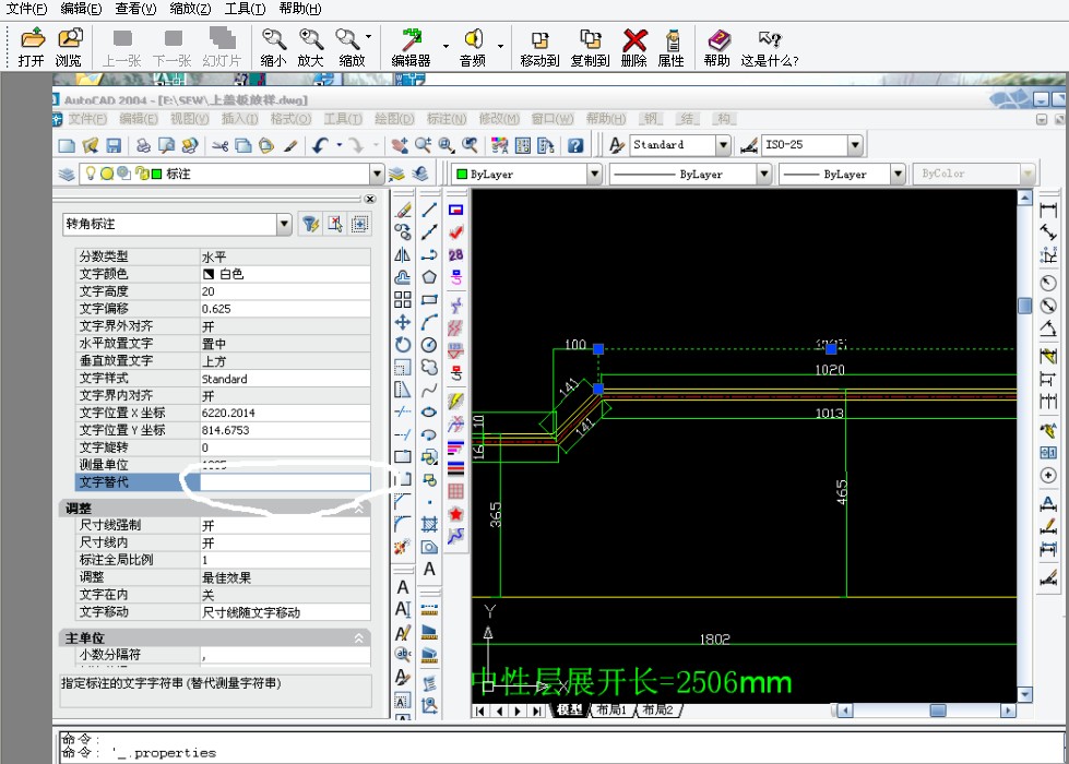

发表于 2008-1-13 18:07:12 | 显示全部楼层 来自: 中国天津
使用尺寸中的“文字替代”也可以!

发表于 2008-1-17 12:34:30 | 显示全部楼层 来自: 中国天津
原帖由 天使之翼 于 2008-1-13 18:07 发表 http://www.3dportal.cn/discuz/images/common/back.gif
0 R5 `2 s. v# L# `使用尺寸中的“文字替代”也可以!
& v8 H4 V! ^# M- v
我说的就是这个意思!!!

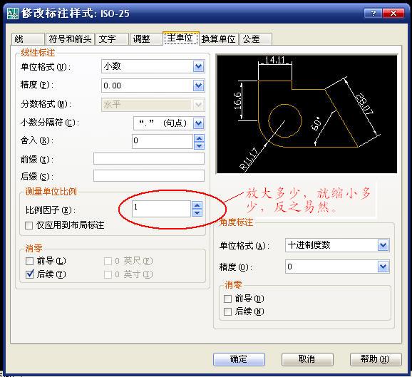

tanlihua的方法是实用,不过当你图纸已经完成,要缩小放到其他图上就不行了,要一个个重新标很麻烦.这时最好的方法是先修改好比例因子,在图的空矿出任意标一标注然后以这个标注为基础用格式刷刷过去

如果是整图缩放,: L: j5 T- q: `! X9 l8 Z: [
修改标注比例比较好。

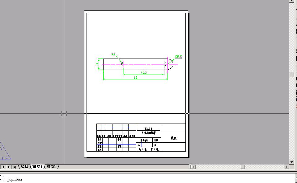

发表于 2008-1-19 13:13:06 | 显示全部楼层 来自: 中国广东广州
也可以在CAD图纸里面直接输入SC设置比例预览,但要有一个固定的CAD模板
发表于 2008-1-19 13:33:35 | 显示全部楼层 来自: 中国广东广州
就像这样就可以了,看图片,要有一个模板,在布局里面设置比例。OK
