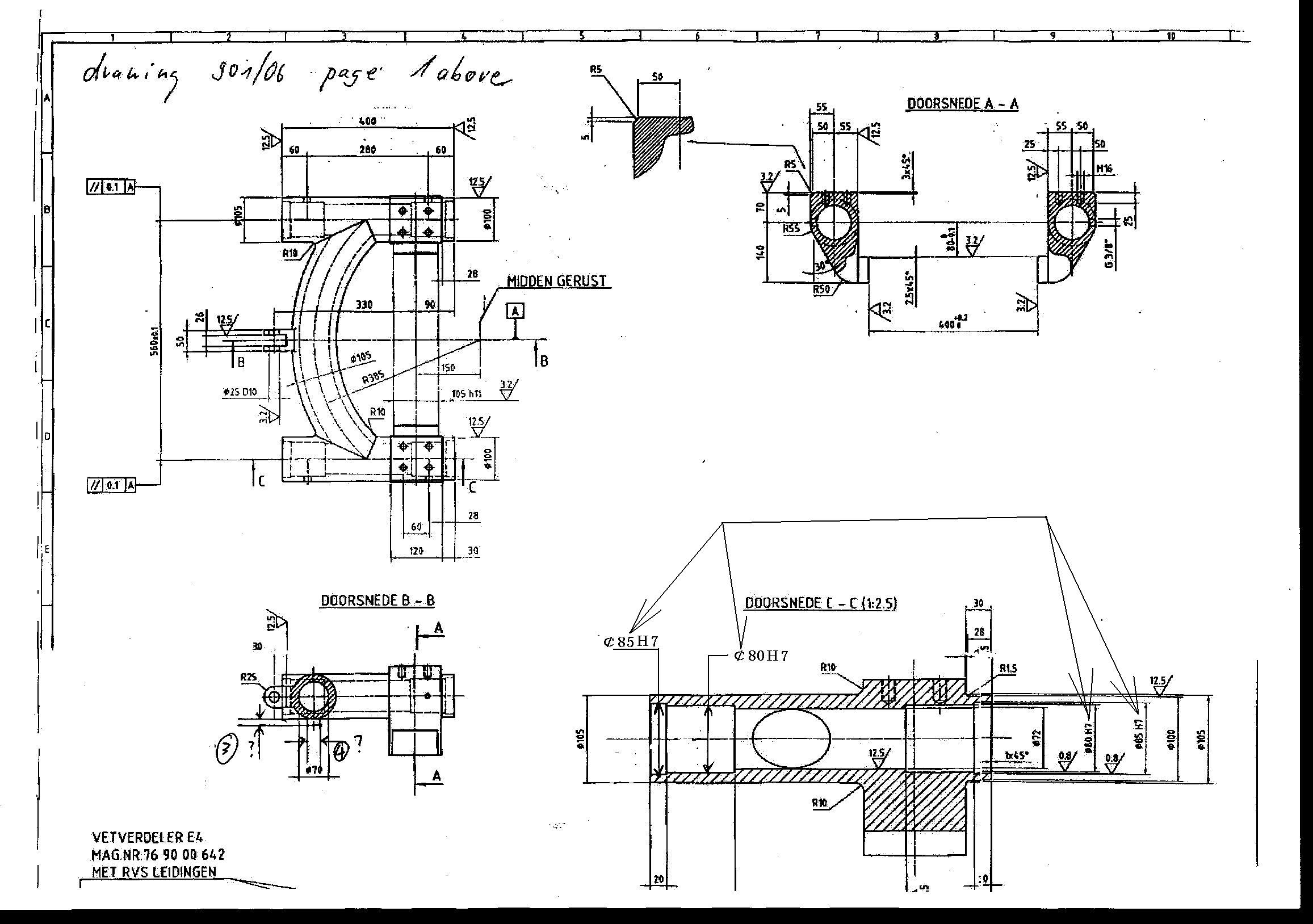

大家好,现在遇到这样一个问题,请问有没有未注同心度表准,请看上传的图纸,客户根本没同心度,现在不知他的未注同心度,如果要保证同心,要怎么来加工  z, U0 b% u$ A, [. q, p- G0 A. ^- x3 J  g

发表于 2008-1-13 11:59:59 | 显示全部楼层 来自: 中国山西太原
此图中不应该标同心度(因为同心度是薄片零件中的同轴度)。若要标应该标注右下图中φ85H7与两个φ80H7的同轴度,可按未注形位公差来加工。可用φ85H7的轴心线作基准。
发表于 2008-1-13 12:39:16 | 显示全部楼层 来自: 中国江苏常州
看下图纸上应该有未注技术要求的执行标准,包括尺寸公差、位置公差、粗糙度未注要求等。老外图纸一般比较严谨的,只是标法与我们不同,有时不标在图上,而是用另外的文件规定。看楼主的图是应该有同轴度要求的。4 `9 |) v' I1 x% ?4 s; x

 楼主| 发表于 2008-1-13 13:11:19 | 显示全部楼层 来自: 中国江苏苏州
客户就给了这些图纸,图纸上没有标同心度要求,我现在就是要加工这四个孔,现在就不知道四个孔的同心度,有没有未注同心度标准

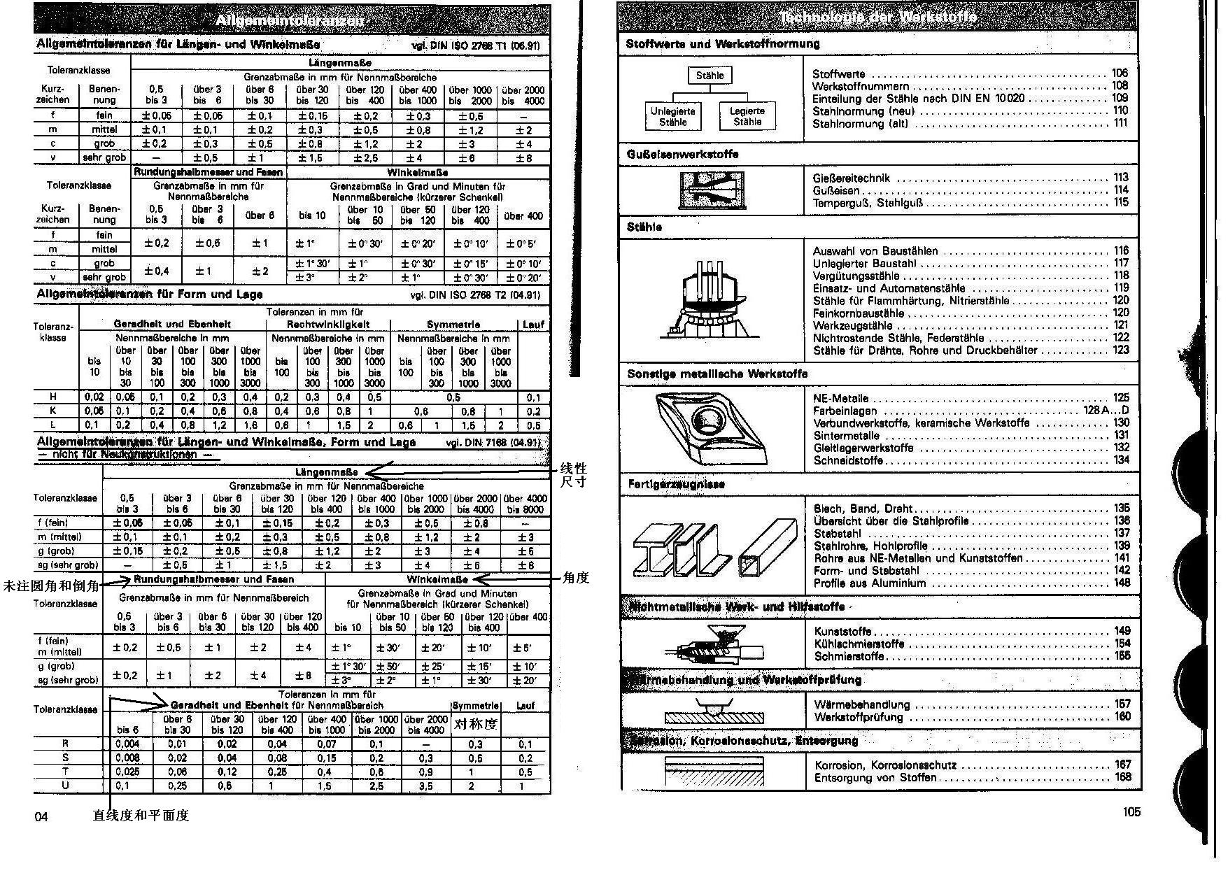

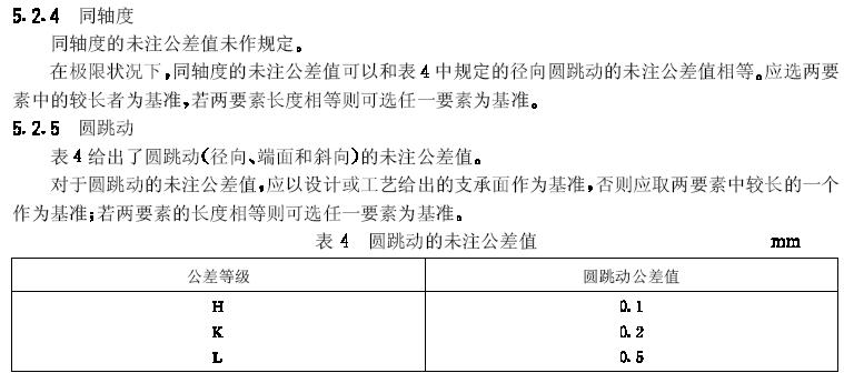

发表于 2008-1-13 20:10:16 | 显示全部楼层 来自: 中国江苏无锡
根据 ISO 2768 和GB/T 1184规定, 未注同轴度公差可见下面的参考.

发表于 2008-1-14 16:33:06 | 显示全部楼层 来自: 中国山西太原
回复 8# 的帖子
我给你查出来了,根据直径,6级同轴度公差为0.015mm。

 楼主| 发表于 2008-1-14 16:44:56 | 显示全部楼层 来自: 中国江苏苏州
谢谢楼上的老兄,你用的是国标阿,我的要按德标作,请帮忙看看德国标准DIN7168,若取中级,同轴度怎么来确定?

发表于 2008-1-14 17:54:37 | 显示全部楼层 来自: 中国山西太原
回复 10# 的帖子
从你的第二个表中K行,线性尺寸30--100mm列对应的值为:0.2mm,公差值较大,这里同轴度误差完全可以由尺寸公差控制,因此加工车时不考虑形位公差就行了,另外机床精度远高于表列值,既然图中未标形位公差,可以不作考虑。: x  j# n, G) B1 ^" d
