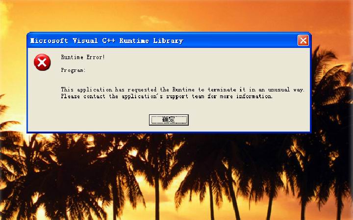

我的UG打不开了,大虾们帮我看看原因,有什么办法能解决?谢谢!9 t* ]+ ]& ?6 k3 b' F, p8 |

怎么没有帮忙的?还好自己在网上找到了解决方法,在c:\Program Files\UG\UGII下找到ugii_env.dat,把里面相应的一段改成如下所示(红色的是添加进去的):

我的也是这个状况,
/ s! K+ U0 L- ~* _; }* S感谢你的奉献,
发表于 2010-4-4 11:49:52 | 显示全部楼层 来自: 中国福建福州
楼主 我也 是你那情况 为什么我跟你一样改了 还是不行啊  我本来是可以的  但是装了 POWERMILL2010后就不行了
