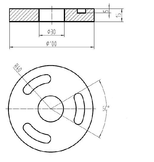

如图中的三个腰形沉孔在三维中如何做?

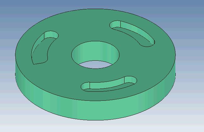

做了个视频给楼主
我是这样做的,其中有一个尺寸是自己添加上去的,感觉楼主少了标了。  V$ h! w2 G9 U

 楼主| 发表于 2008-1-14 09:06:41 | 显示全部楼层 来自: 中国江苏常州
非常感谢,另外我在问一下,可不可以先将圆弧过渡做好后再三等分阵列?我试了一下不行。

可以试试直接在二维草图编辑的时候把圆角画好,然后用圆形阵列
