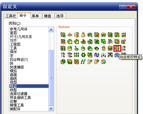

本人在自学SLD的过程中.发现怎么都找不到 动态修改特征 这个按纽.按找帮助中的说明也不行...请问到底是什么原因啊

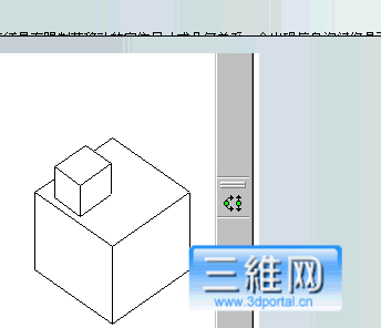

可以自己拖一个图标出来做命令快捷键,操作:; B7 T0 x; ^' \3 ?! k4 Y6 w) E
视图---工具栏---自定义---命令---在类别中选择“特征”---看到命令栏里的命令点住拖出来就好。# k3 H3 E3 W: d4 Q7 R- V# ^' J9 Q
1.jpg 9 O9 W, m5 R% S* J6 K
+ A, s! A! y3 y2 i" w1 }
