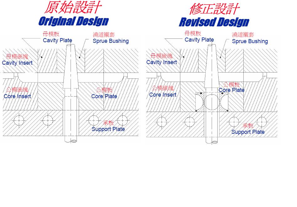

冷却系统设计要点:大量的图片配合文字说明,并结合原始的、及修正后的设计进行分析,非常实用。

回复 1# 的帖子
下面的两个是不是一边可以省略一个

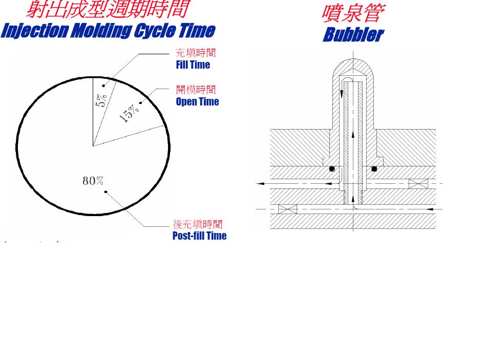

发表于 2009-2-23 18:47:42 | 显示全部楼层 来自: 中国上海
哪里抄的?不求甚解,误人子弟。这是用来做案例分析用的错误实例
9 P) U( y2 y/ o首先,成型周期分析已经是根本性错误。9 b0 V! }* a+ i: R
其次,运水镶件的设计是典型的漏水设计。. k1 f) @* x- N9 a; ]
第三,实际冷却效果有限,仅对内模起少量冷却。
4 f( r7 c4 h9 G+ Y. J, z :lol: :lol:
