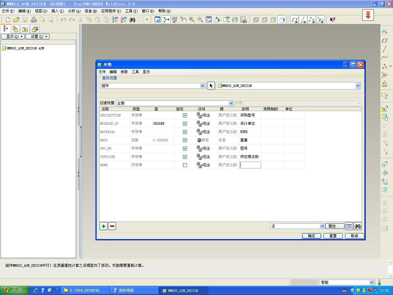

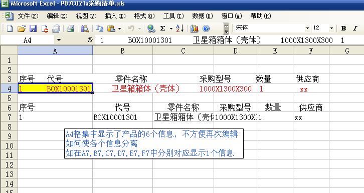

最近看了孤峰醉酒大侠BOM制作技术简介收获颇多。现在可以根据自己需求格式制作相应的BOM格式,并可在TXT,XLS,DOC等格式文件中打开。
* X) M, E3 w6 r0 v+ H      但相应的也出现了一个问题。BOM用XLS格式打开时,每一行显示的信息如:零件的名称,料号,图号。,数量等都拥挤在列中的一个方格中。不方便对其编辑。
. P" \- N& d1 d: b& L   不知道使我工程图BOM表格设置问题还是QRRS_BOM.FMT出图设置有问题或是其他问题,极度困惑郁闷中
6 B5 ]1 ]+ a& \9 I2 \$ b2 U   怎么样才可以使程图中物料清单的内容在XLS中以详细表格的形式出现!!!!! C7 E5 R1 G; E
   请大侠们给于指点!!!!

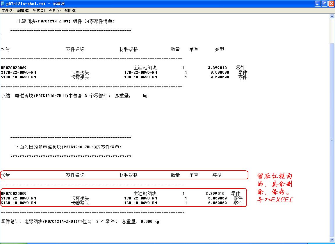

发表于 2008-1-26 16:36:37 | 显示全部楼层 来自: 中国广东佛山
上传的是只用于导入EXCEL的BOM配置文件
  _+ m3 U: n1 A/ `* _$ q! N
+ D6 V6 z1 k7 {6 F4 u- V# v
( P2 ^( {( v" P: Z0 l' j* _. _另外也可以用之前详细的BOM配置文件输出后,再用记事本编辑内容,留下最后一段再导入EXCEL
QRRS_BOM.txt
155 Bytes, 下载次数: 14
只用于导入EXCEL

发表于 2008-1-31 09:09:42 | 显示全部楼层 来自: 中国广东佛山
你得学学EXCEL了,绝对没有问题的。
 楼主| 发表于 2008-2-18 10:34:25 | 显示全部楼层 来自: 中国上海
非常感谢
好啊,今天刚上班。/ H$ [( x9 N2 }8 ]) J
          看了你的回复,我又细细的琢磨了一会。终于搞定了。- x$ `- Q2 M2 H! \, ]8 o* v2 a3 B
还是大哥那句话真得好好学学EXCEL了。其实也简单就是用EXCEL打开txt过程中把txt文本中的内容切割。但就是不会以前。
