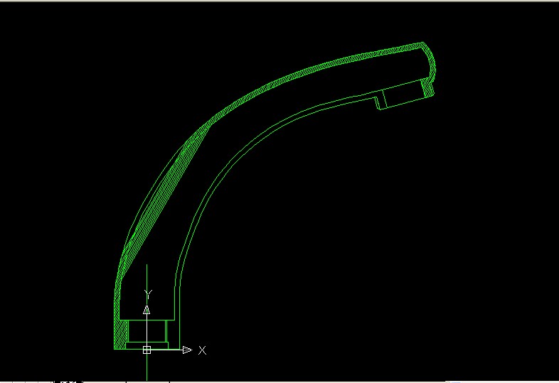

我用UG导入的图片在CAD里面编辑,想把它填充起来,但是不知道为什么会变成下面这个样子啊,大家看看怎么回事吧,谢谢~~~~

你把原来的删掉后再填充看看
) E1 A8 Q1 j9 D, Q8 cCAD中没有封闭轮廓是不能填充的,所以这种情况应该不可能出现的.
' y2 \3 C! K# M检查一下线的连接情况.

应该没有全部封闭吧?!
发表于 2008-1-13 19:17:56 | 显示全部楼层 来自: 中国辽宁
楼主在填充时用的是对象选项,请用点选试试,如果区域不封闭回提示
发表于 2008-1-14 11:17:15 | 显示全部楼层 来自: 中国浙江杭州
好像是用的虚线。应该修改线形,用实线。

我在CAD曲面加填充时也有,我开始是清除一些加填充时同时产生的多余线!再不行时,我就把它分段填充了!在CAD方面,我是业余的,也就采用业余的方法了!

1、转过来的图形应该有隐藏线,隐藏线是属于虚线,将它转成细实线即可!
" r8 z3 \& h) v7 F8 h8 @! z" ?2、仔细检查转过来的图形是否是闭合的线
发表于 2008-1-17 08:43:23 | 显示全部楼层 来自: 中国山西运城
用对象填充时要注意填充的线!

我把线断弄成封闭的,可以了,谢谢大家支招~~~
