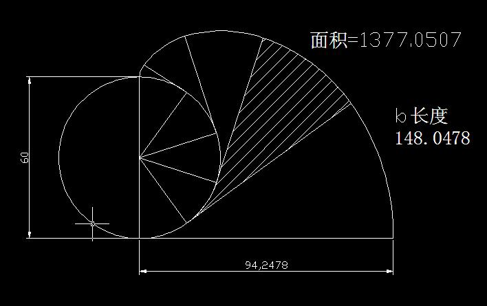

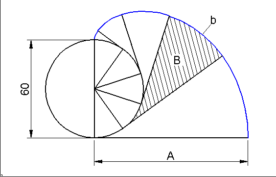

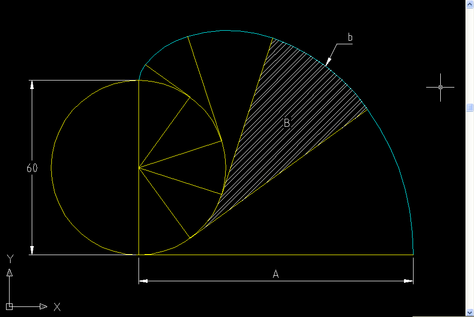

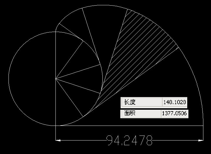

【进阶级练习题55】
( X& U* @4 a: `8 ^4 l% ?3 K% C/ c- K3 I( j6 n
求:
! ]% `7 ~" b0 N  A1. A之长度为何?
0 T7 X6 I1 W) n% E( b' n        a. 94.2478     b. 94.2784     c. 94.28472 i! ~6 v# e3 Y
2. B区之面积为何?6 m2 x. A4 z4 v% n2 y3 R6 u3 I! x2 u
        a. 1377.0057     b. 1377.0507      c. 1377.0705/ C$ o) J8 W4 A. i& @# ]% R5 b8 |
3. 蓝色b之渐开线长度为何?; Z; C! ?2 f7 i( b# q- O' Z
        a. 148.1028      b. 148.1208     c. 148.1802( N8 Z; l9 l; S; L5 \+ i% q
7 {+ u- ^$ P4 C, x, U  H
5 R! g7 }! j" i6 E/ t) j: U8 _! C# ^1 n7 U1 z

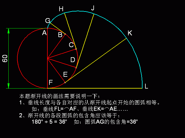

对于像本题这样的渐开线的画法,大家都感到有点疑惑,在此,我说明一下,- T/ F) z% V/ _0 X$ x9 x* Y
见下图,本题的约束应该是够的:
& C% E5 W" o/ H6 I 渐开线画法说明.gif 4 l; t, I5 U: ^- h/ e7 \

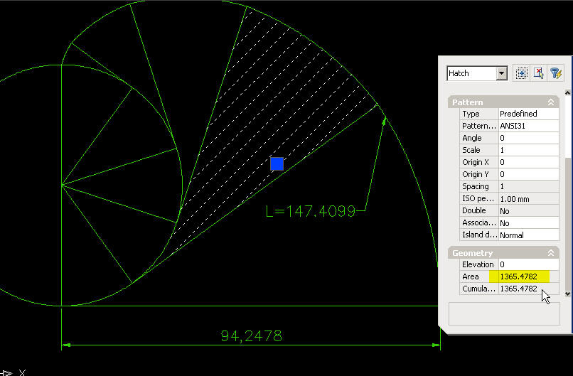

发表于 2008-1-14 11:27:16 | 显示全部楼层 来自: 中国江苏镇江
我业做了份
我的答案也不同

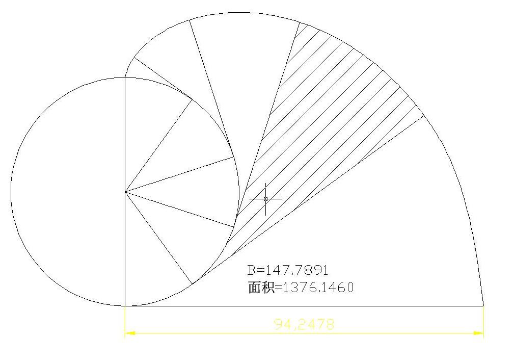

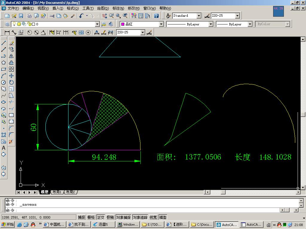

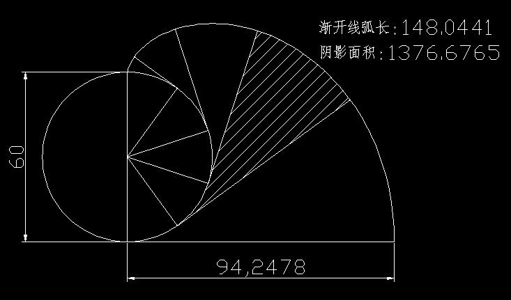

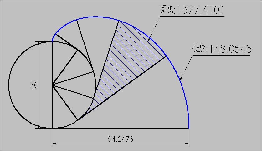

发表于 2008-1-14 13:05:58 | 显示全部楼层 来自: 中国广东韶关
我的也不同哦
★新手★ + 5 积极参与

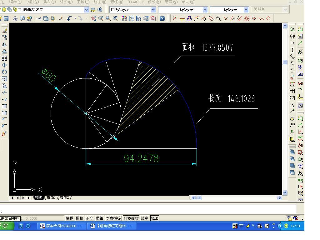

 楼主| 发表于 2008-1-14 20:37:28 | 显示全部楼层 来自: 中国上海
晚上我仔细核对了一下图,确实,第3问渐开线的长度稍有误差,我已更正。# [. L! x3 X, p& `
6 H" C! `' R0 t3 {0 v- Z
    部分会员对本题感到有点看不懂,容易引起判断失误而导致绘图失败,我增加了本题的补充说明,在题目的下面。$ y" ]& p1 K" V$ [
5 W* ?. z+ N" J+ u2 O    本题的作图中,由于用到了圆周率,因此,对选用小数点后有效位数的差异,将会直接导致部分答案的差异,因此,误差发生在小数点后第4位,应该属于允许范围。

发表于 2008-1-14 22:44:31 | 显示全部楼层 来自: 中国台湾

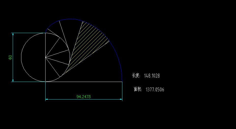

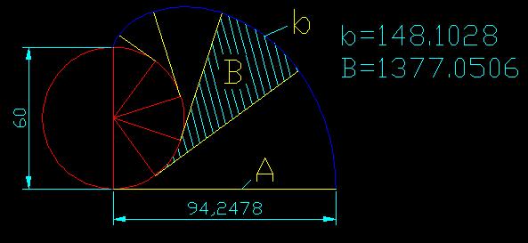

【进阶级练习题55】
. ~& v6 l% A+ D) E3 O" J( P) p求:0 ]& ~$ _# v! r7 K8 o
1.A之长度为何?a.94.2478
6 o, ]. A5 ?1 u# R/ [4 @* V$ h5 g. k/ r# V) e; k; t
2.B区之面积为何?b.1377.0507- d7 W0 i  o5 e4 |" @( k
8 P% n. u6 a6 W) k# h1 o, _3.蓝色b之渐开线长度为何? a.148.1028
. ?2 z- I2 X' {2 F5 L) \
* c4 j8 S0 _  z=================================================' H" }# T8 ]7 @9 u
为验证楼主提供的试题是有解,特别重新标注。
3 P, h! ~- h& Z+ B: x9 h/ \7 W: _  r, R1 w( S+ ?. H
[ 本帖最后由 raiz15 于 2008-1-15 23:14 编辑 ]
★新手★ + 5 积极参与

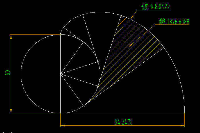

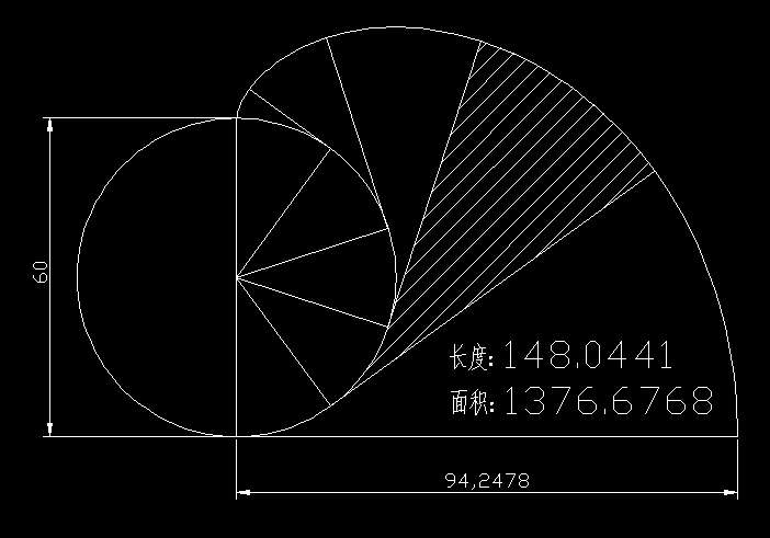

发表于 2008-1-15 10:48:21 | 显示全部楼层 来自: 中国江苏无锡

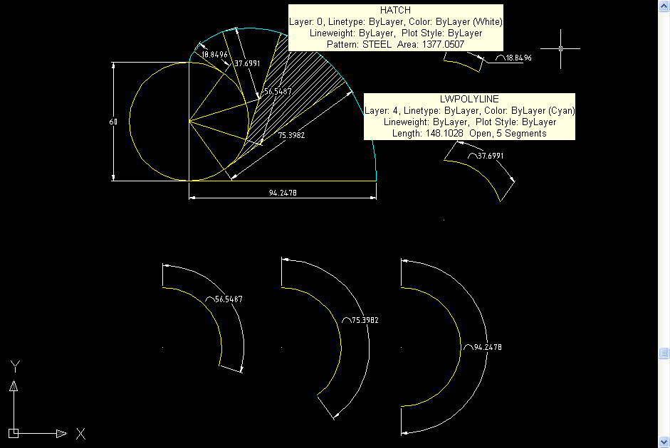

进阶级练习题55
1.a.94.2478* t8 y* U. T4 Z: ~
2,3和答案不一样
+ s. s& k1 j$ c* h& u9 A: b' v: r9 m  J
我画的图
★新手★ + 5 积极参与

 楼主| 发表于 2008-1-19 21:17:15 | 显示全部楼层 来自: 中国上海
本题答案、解题以及动画演示已经发表,见:$ E3 H& ~9 k8 s$ E5 P9 q
http://www.3dportal.cn/discuz/vi ... p;page=1&extra=

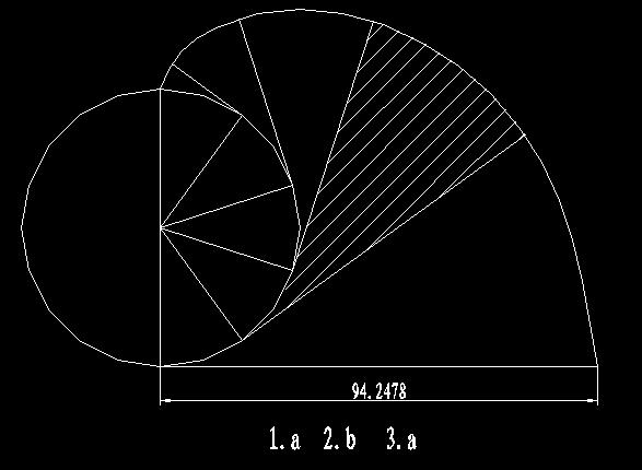

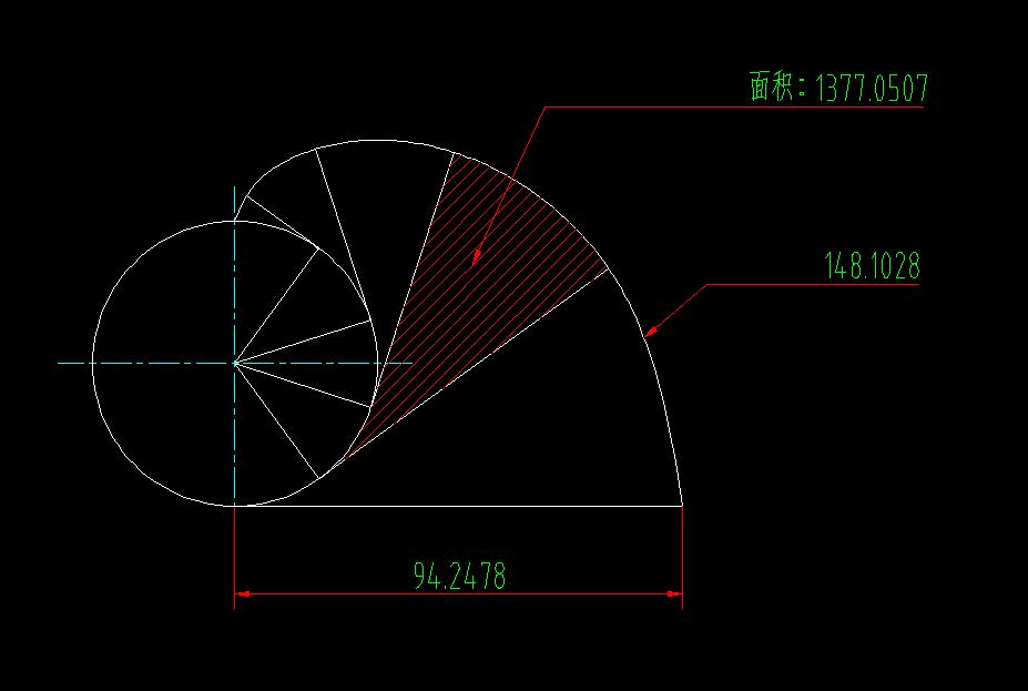

发表于 2008-1-21 00:34:00 | 显示全部楼层 来自: 中国台湾
(1).a   (2).b   (3).a' N: X, d8 T8 O2 X) y" ]: m
做法可能和12F一样
/ l# M" b) f5 T9 i4 G7 ^2 C: `面积差了0.0001
2005llnn + 5 正确

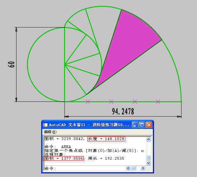

发表于 2008-1-25 21:02:56 | 显示全部楼层 来自: 中国浙江宁波
还久没来这板快了,我做了下,只是面积有点差!不知是不是舍入的问题!
2005llnn + 5 正确
