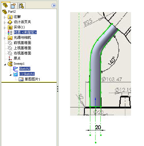

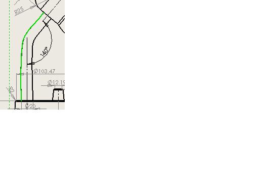

图中那条绿曲线的中心线如何定位才准确?
发表于 2008-1-13 23:30:22 | 显示全部楼层 来自: 中国浙江杭州
“曲线的中心线”这是怎理解呢?
1 L3 v) x3 y5 O& C5 e0 O8 G, ?是不是想画这弯管呢?
+ Q  g% r4 \$ m& w$ b+ f5 K这弯管用扫描一步就能做出来。
7 Y! ]/ {4 C! h6 h1 M 1.jpg
& Y7 H0 @/ C/ x3 b: B& Q5 Y! e% b2 l2 x" o4 ~) K
SW2007: Part2.rar (89.9 KB, 下载次数: 4)
发表于 2008-1-14 07:26:42 | 显示全部楼层 来自: 中国广东广州
注解中有中心线命令,你试下,
发表于 2008-1-14 07:35:47 | 显示全部楼层 来自: 中国江苏常州
这要看你的设计意图了~如果你的设计就是有中心线的那就可以标出来~
