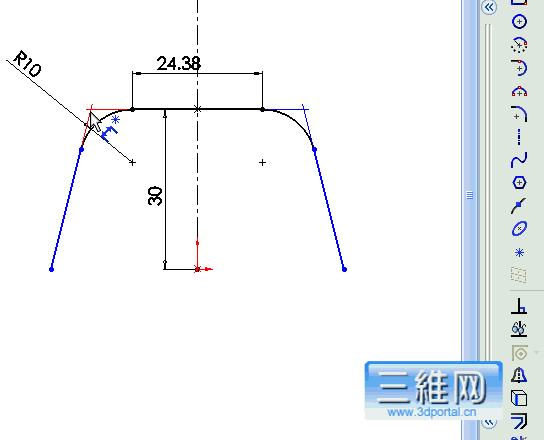

请问在sw里中倒角处如何标注40而不是24.38

建模时先用梯形拉伸,草图肯定要用40进行约束吧,然后倒角。4 W) M* u8 V7 b/ I& F' s
导入到工程图之后,使用自动标注直接就会有40的标注了。

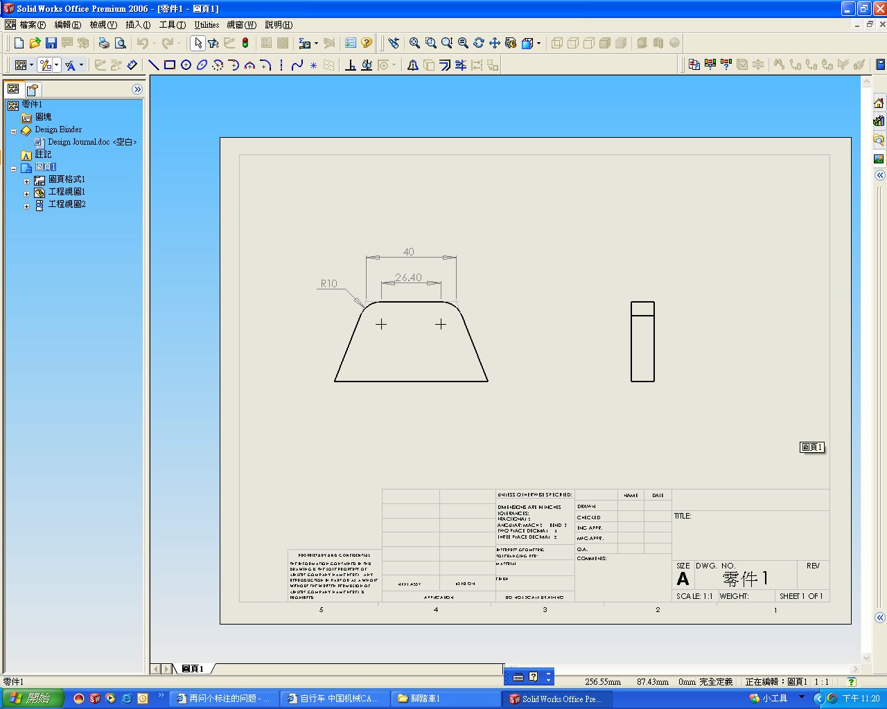

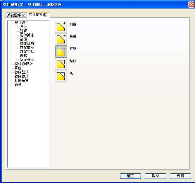

发表于 2008-1-13 23:11:50 | 显示全部楼层 来自: 中国台湾
如果不使用自动标注,就要用虛擬交角: K) {* A4 O" {4 V$ K4 y: m% V0 L

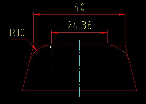

发表于 2008-1-13 23:16:35 | 显示全部楼层 来自: 中国浙江杭州
有两线的交点时可以直接标出来,要是没有,就自己求出两线的虚拟交点再标。

发表于 2008-1-14 07:33:11 | 显示全部楼层 来自: 中国广东广州
点击一条直线,按住Ctrl不放,再点击另一条相交直线,再用绘图命令点,交点就出来了
