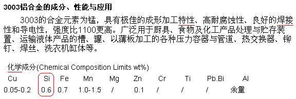

我想问大家一个问题,铝合金的牌号是3003,它的硅含量是0.5%,那么硅的实际含量应该在多少?在哪里能查到?我老板等着用,希望各位前辈指导一下!

材料:3003
标准:GB
国家与地区:China
金属类别:Aluminium Alloy
次级类别:GB/T 3190 Wrought aluminium and aluminium alloys
9 b. ?" f- X% j
http://www.key-to-nonferrous.com/cn/img/nav/content-bgf.gif
http://www.key-to-nonferrous.com/cn/img/nav/spacer.gif
2 J6 {" v# m/ F- B
化学成分 (%)( _$ Q9 y% [4 o/ O! f0 A: Y$ m5 f
http://www.key-to-nonferrous.com/cn/img/nav/spacer.gif/ v7 z+ V2 p7 H# @* |
元素最小最大近似的
Si " j: T5 }) B3 n5 P
0.6000 7 O2 u! ~9 v; a; g! K$ f3 V
Cu 0.0500 0.2000
' h: L& m/ Y- A# q
Mn 1.0000 1.5000
9 v# C* h2 E; X7 x8 [: I9 b2 `6 I+ [5 ?
Zn ! N# l( Q/ o2 G* j( O6 C
0.1000
! U9 h- o$ W( _& \" ~6 Z; d. w9 F
Al (*)
& a2 E* m7 E+ _2 u  t+ \
* ]0 D: X. W5 K2 q) a! i: M
4 G# \7 [2 {# C$ h4 [6 _5 g
Fe
$ I7 S$ F3 c& O% x7 Q$ i$ \: O
0.7000 ( D  P6 I& ?/ S" _- P
Total Each , s$ d6 U" P! _0 f
0.0500
8 Q1 M* Y  k5 l& z+ q
Total Others % J9 b4 ~" `+ y8 B2 v) c% E
0.1500 ( Y2 O  u. y& Z: ]! T4 B3 \' |7 k! z* r
+ {: ]! y+ N) P9 P1 Y9 a8 ^$ F& chttp://www.key-to-nonferrous.com/cn/img/nav/spacer.gif# d( \5 p1 E" d" p, ]
元素注释
Al Remainder

是不高于0.5%,现在很多材料中杂质的成分含量都这么写的。
