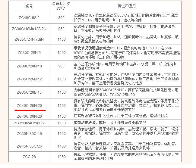

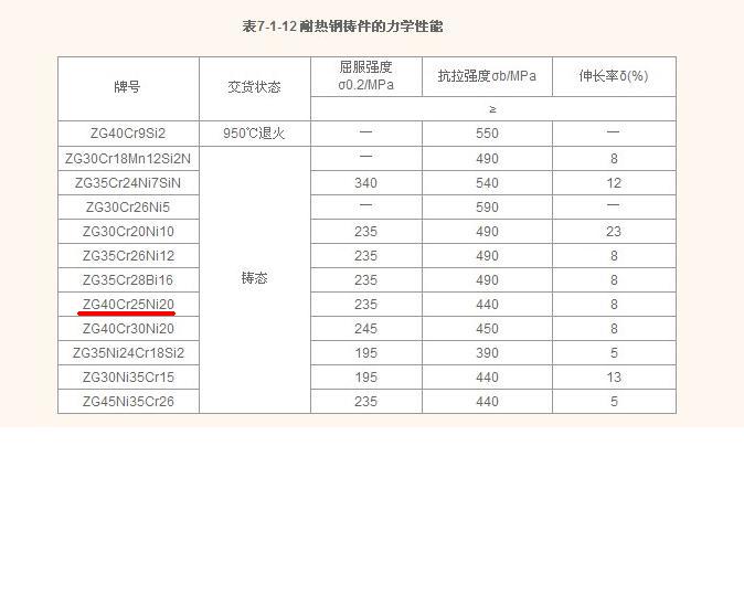

请问ZG40Cr25Ni4N这种钢的耐磨 耐热及机械性能怎么样?和ZG40Cr25Ni20相比,哪种更耐热,耐磨?
发表于 2008-1-14 08:56:44 | 显示全部楼层 来自: 中国安徽芜湖
ZG40Cr25Ni4N 是哪国的牌号?! {9 J: Y8 G' \4 r. V1 |
/ K3 A+ s% Y/ ]; T$ u5 D 3.JPG
5 t; P* J3 z- b. }/ v' P# u. j  o/ i 4.JPG
发表于 2008-1-14 09:49:18 | 显示全部楼层 来自: 中国湖南衡阳
前面一种应该是ZG4Cr24Ni4N,个人感觉前面一种耐热好一些,但是铸造很容易产生气孔。
